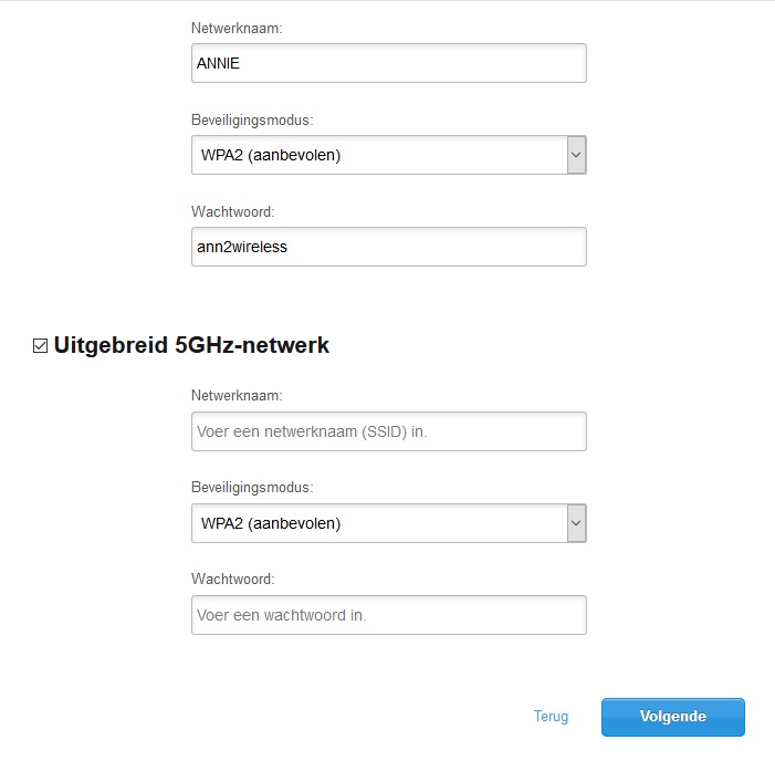

Dat heb ik al gedaan, en kon inderdaad herbeginnen. Eerst kreeg ik de vraag of het accespoint met een kabel verbonden werd of als versterking voor WiFi. Ik koos het eerste en krijg nu dit beeld en heb daar vanboven als SSID de naam ANNIE gegeven, die ik ook voor gebruik en ook het passwoord, maar daaronder komt iets dat ik niet snap:
OK.
Je Access Point werkt op 2 frequentie-banden, de 2.4 GHz (waar je de gegevens al ingevuld hebt), en de 5 GHz: daar vul je exact hetzelfde in als erboven: zelfde netwerknaam, zelfde beveiligingsmodus, zelfde wachtwoord.
