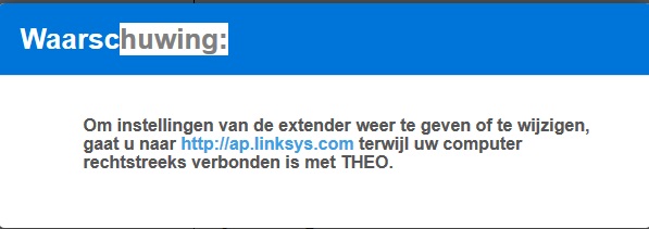

9 minuten geleden, Theo2602 zei:
Dat schijnt niet gelukt, want ik kreeg als melding dat ik naar een website moest gaan, en als ik er op klikte, was het niet gelukt.
10 minuten geleden, Theo2602 zei:
Dat zou nochtans moeten werken, weliswaar na 30.....120 seconden. Weet dat jouw AP een ingebouwde CPU heeft, en dus moet rebooten.
Als het lampje onderaan de plug groen flikkert betekent dit dat er data verstuurd resp. verzonden wordt.
Wil je mij ook eens merk en type opgeven van de router waarmee je AP verbonden werd?
Het is een draad rechtstreeks van de Proximus modem! Die UTP draad is wel 20 meter lang en komt dan in een 'verdeelkastje' waar ik meerdere kabels kan insteken. De installatie is in elk geval gelukt, want in de woonkamer krijgt mijn mobiel een goede verbinding. Ik zal dat ook met de laptop doen, en dan morgen opnieuw in de studio zetten. Ergens is dat iets wat soms wordt aangeraden. Toen ik mijn eerste ADSL modem plaatste, was dat hetzelfde. Hopen maar.

Ja, maar dat is in de woonkamer, daar is dat AP aangesloten met een korte draad! bedoeling is dat hij in de studio werkt na 20 meter UTP draad. Overigens vindt mijn laptop het AP in de woonkamer niet!
Ik denk dat het dus meer vuilbak zal worden.
Volgens mij werkt u AP helemaal niet.
Er staat automatisch DCHP en dat MAG niet. (eerste afbeelding)
Liefst vaste IP adres geven zoals ik reeds had vermeld in eerder bericht.
