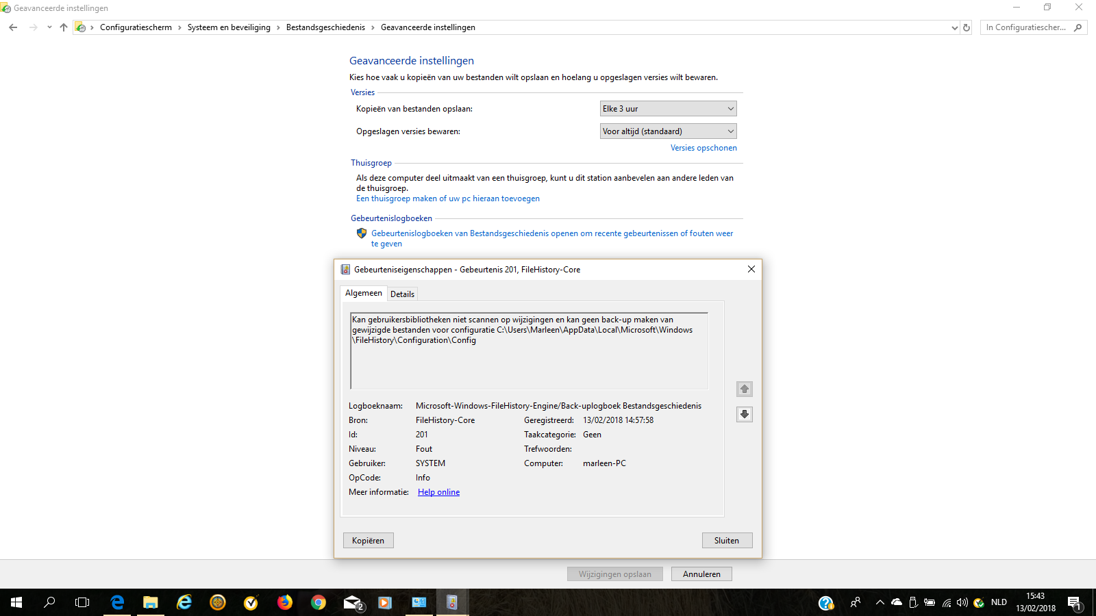

Heb juist gemerkt (in het venster "Bestandsgeschiedenis is ingeschakeld") dat de meest recente back-up dateert van 11/02/2018 19:49, alhoewel in "Geavanceerde instellingen" is gekozen om kopieën van bestanden op te slaan om de  3 uren. Ook heb ik reeds geklikt op "Nu uitvoeren".
In het Gebeurtenissenboek "Back-uplogboek Bestandsgeschiendenis" zie ik dat er tussen 31/01/2018 en 13/02/2018 maar efkens 150 gebeurtenissen vermeld staan, waarvan 10 het niveau Waarschuwing hebben en 140 het niveau Fout.
De laatste gebeurtenis (201) heb geselecteerd en kom zou in het venster "Gebeurteniseigenschappen- Gebeurtenis 201, FileHistory-Core", waar ik onder de tab "Algemeen" het volgende lees : "Kan gebruikersbibliotheken niet scannen op wijzigingen en kan geen back-up maken van gewijzigde bestanden voor configuratie c:\users\Marleen\AppData\Local\Microsoft\Windows\FileHistory\Configuration\Config."

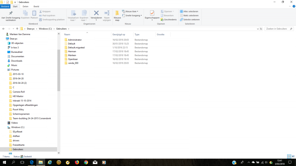

In dezelfde Verkenner zie ik tevens dat er in de map "Gebruikers/Users" een ondermap zit met de naam "Default.migrated" met daarin "AppData\Local\Microsoft\Windows\. Deze laatste map "Windows" is leeg.

In laatste instantie heb ik nog geprobeerd een PrintScreen van het venster "Gebeurteniseigenschappen" in bijlage te voegen. Hopelijk kunnen jullie deze openen/vergroten.

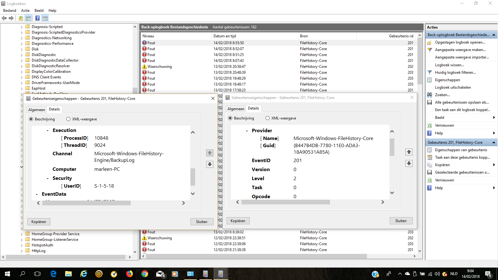

Ter informatie in bijlage :

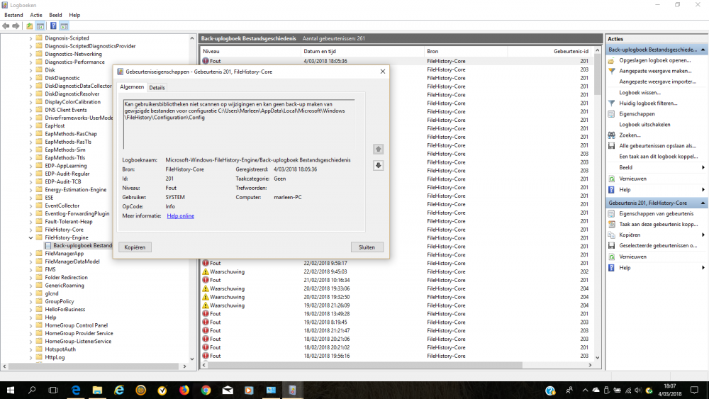

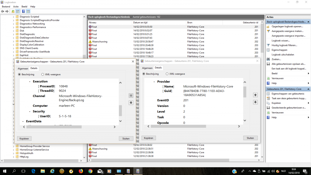

- een PrintScreen van Gebeurtenissenlogboek met Gebeurteniseigenschappen, ditmaal van de tab Details ;

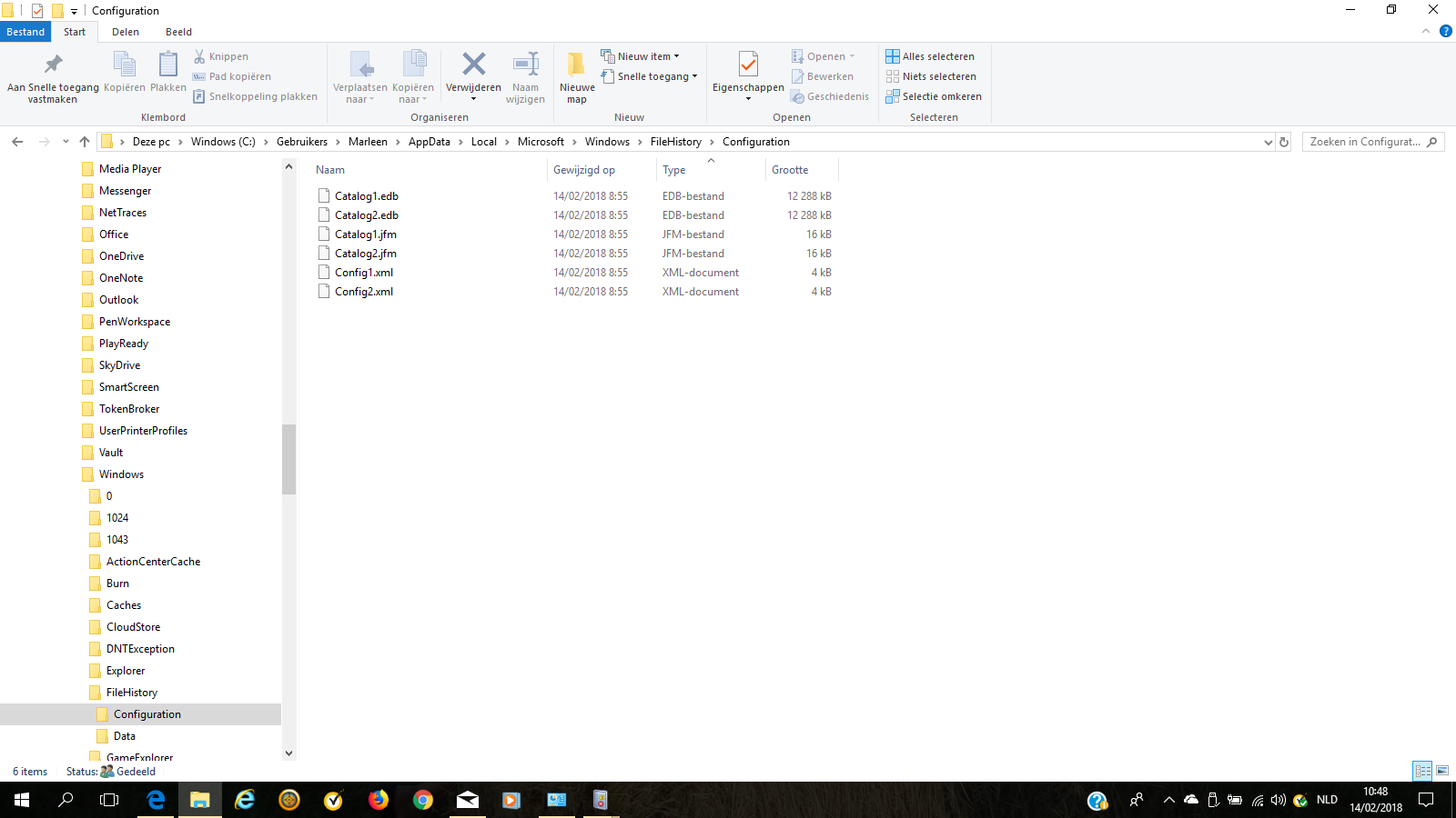

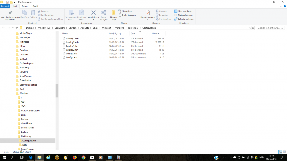

- een PrintScreen van Configuratie met het pas Deze pc>Windows(C;)>Gebruikers>Marleen>AppData>Local>Microsoft>Windows>FileHistory>Configuration.
In deze map (Configuration) zie ik 5 bestanden (Catalog1.edb tot en met Config2.xml) staan, allen met datum van vandaag 14/02/201/ 08:55.
Is dat normaal ? Is het normaal dat er bestanden "dubbel" staan ? Deze vragen klinken misschien overbodig, maar je weet nooit of ze niet tot een oplossing leiden van het probleem.

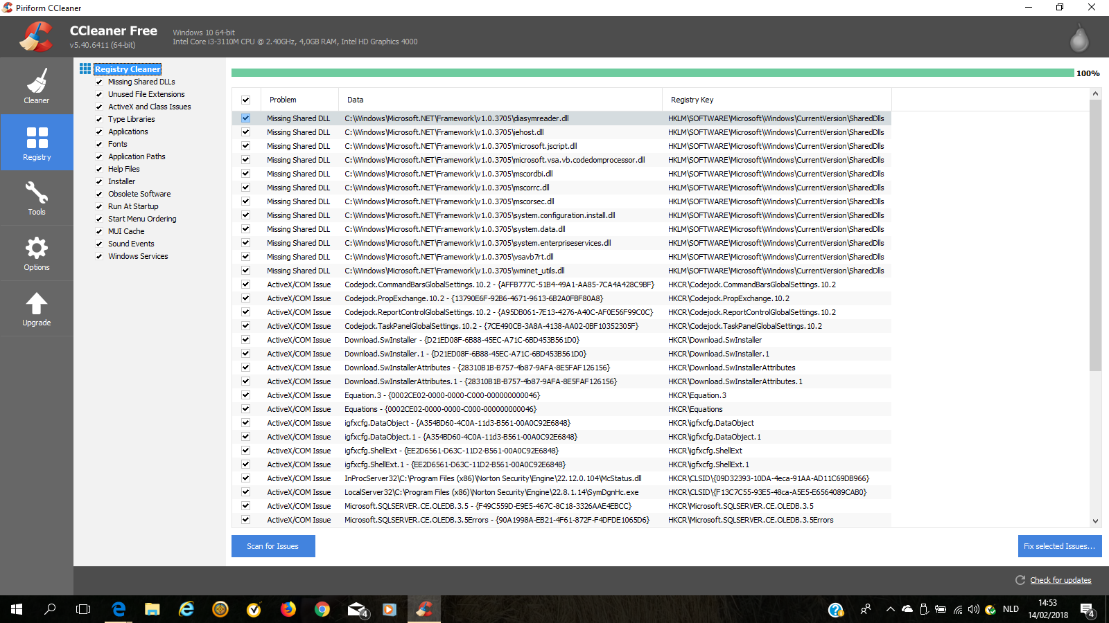

Heb CCleaner gedownloaded en geïnsalleerd. De Cleaner is uitgevoerd en nu zit ik Registry > Registry Cleaner, waarin ik op Scan for Issues heb geklikt.
Is het nu de bedoeling dat ik op Fix selected Issues en zo ja, moet ik dan heel de lijst eerst selecteren ?
Sorry hoor, maar ik ben zeer onzeker om iets verkeerd te doen en dan zeker in het Register. Komt daar nog bij dat mijn kennis van het Engels ook zeer beperkt is.

Nee, want het is geselecteerd. (je ziet dat alle vierkant aangevinkt is)
Best dat je op optie / instellingen klikt en dan Nederlands / dutch instelt zodat je Nederlands hebt.
Klik op Fix selected Issues (Herstel geselecteerde fouten) en dan vraag het of je backup wilt opslaan en doe dat en dan klik je op Herstel geselecteerde fouten.
Moest het zijn dat ondanks alles toch fout loopt dan kan je op de opgeslagen backup klikken en dan wordt alles terug herstel.
Is alles OK dan kan je backup daarna verwijderen.
