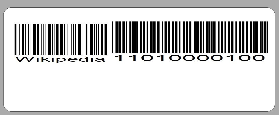

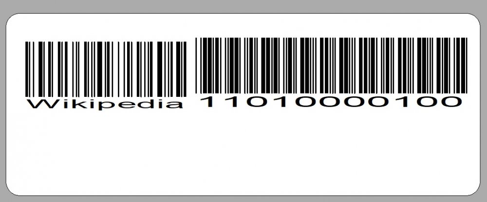

Het lijkt er op dat de startcode foutief was 11010000100 font 208.
Veranderd in 11010010000 font 209.
Nu lijkt de code op dezelfde als uit de online generators komt.
Ben alleen mijn scanner vergeten dus kan het nu niet uittesten.
Gr. Cor Assa

Even getest voor 11010000100  en dat is ook het getal dat je moet invullen.
Beiden is ean 128
Bedankt voor het meedenken stegisoft.
Maar help eens verder, de linker barcode heeft inderdaad de dikke en 2 dunne streepjes die ik via generatoren tegen komt.
Door het wijzigen van de begin font heb ik dat nu ook.
Maar jij geeft aan dat dat niet klopt of begrijp ik jou verkeerd?
Is ean128 anders dan code128?
Gr. Cor
