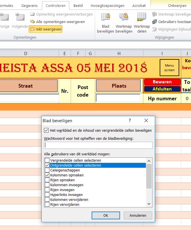

Beste Grote Woef,
Ik bedoel eigenlijk de cellen die je in excel beveiligd, zie bijlage.
Daarmee blokker je ook de macro functie voor het filteren.
Hoe voorkom je dat, welke optie moet ik dan uitschakelen?
Gr. Cor
Hoi Cor,
We zitten blijkbaar op een verschillende golflengte.
Quote
In de macro voor het filteren voeg je deze twee regeltjes toe
Bovenaan net na Sub ....
ActiveSheet.Unprotect "ASA"
en onderaan  net voor End Sub
ActiveSheet.Protect "ASA"
tussen de twee regeltjes plak je de code van de filtermacro
ASA vervangen door je echte paswoord.
Doe hetzelfde voor eventuele andere macro's die ook blokkeren.
