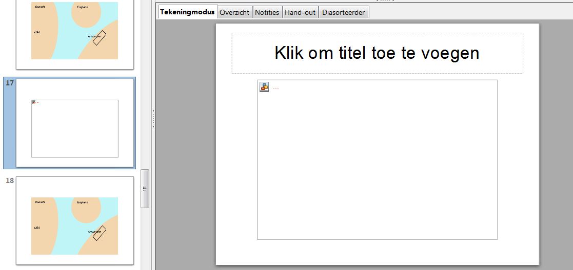

Ik ben reeds lang een OpenOffice Writer gebruiker, maar heb zopas voor het eerst een 'Presentatie' met 'OpenOffice' aangemaakt. Ik stel echter vast dat sommige afbeeldigen verdwijnen. Ter verduidelijking:
Ik heb een hele reeks "dia's" aangemaakt, waaronder ook enkele met een afbeelding. Sommige dia's met afbeeldingen verdwijnen plots.
Dit kan gebeuren als ik nog steeds bezig ben met nieuwe dia's aan te maken. Of tijdens het afspelen van de presentatie (de gevraagde dia wordt dan niet getoond)!
Onderstaande screenshot toont wat er al dan niet zichtbaar is in de werkmodus van Presentatie:
er is wel nog steeds een 'kader' te zien, met bovenaan links in de hoek een logo, maar daarop klikken helpt niet om de afbeelding op te roepen. Er verschijnt dan wel een kader met 8 grijppunten, maar geen afbeelding.

Neen, dat had ik wel opgemerkt. Ik heb het verschillende malen uitgetest, dus ik heb niet telkens 'per ongeluk' een afbeelding verwijderd.
Trouwens ik weet niet of het echt 'verwijderd' is, vermits de kader met grijppunten er nog staat.
Er is vermoedelijk een probleem met het ophalen/tonen van de tekening.
Mijn vraag is dan waarom dit bij sommige dia's gebeurt en andere niet.

Ik heb een paar test doorgevoerd en ik denk dat het ligt aan de omvang van het geladen document.
Sommige tekeningen die ik met Photoshop gemaakt heb waren 300 dpi, maar de afmetingen blijkbaar veel te groot, waardoor het wel boven de 10, soms 20 MB zwaar werd. En die tekeningen duren blijkbaar te lang om op te roepen in de presentatie... tot het hele programma in de war geraakt blijkbaar. Vermoedelijk ligt het dus aan een of ander tijdelijk geheugen dat zo'n presentatie gebruikt...
Ik hoop nu maar dat als ik de resolutie en of grootte van de tekeningen verminder, dat deze niettemin toch scherp blijven bij projectie op groot scherm... (?)
