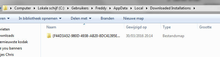

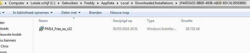

Ik zou eerst die Download Installations wat verder verkennen om te zien of er daar een corrupt iis of dat er zo veel installaties in staan. Je wilt immers ook weten wat er werkelijk aan de hand is.
Ik heb gekeken in die map, zie ik wel alles want daar staar maar 1 iets in of ben ik in een verkeerde map aan het kijken ?
ik heb een printje gemaakt van wat ik zie
en bedankt alle 3 voor jullie reactie!!!

Ik vermoed je bedoeld de map Download Installations , daar zit idd 1 map in, raar gisteren controleerde ik nog eens en het bleef zoveel...enfin, keek nu nog eens op de manier ik gisteren deed en zie nu MB staan........ het was duidelijk te laat.....sorry

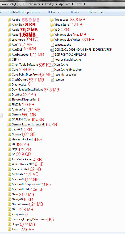

De map IM is het mailprogramma incredimail, kon ik deze maar op de D zetten zou dat veel schelen vermoed ik
Je kan IM wel op D:\ krijgen dan moet je hem alleen opnieuw installeren.
Tijdens het installeren kan je de locatie veranderen.
Alleen je moet IM eerst van C:\ verwijderen, zorg wel dat je inden nodig eerst een backup maakt van E-mails en de personen,adressen.
Maar Im gaf 38,8 GB aan, waar zit de rest?

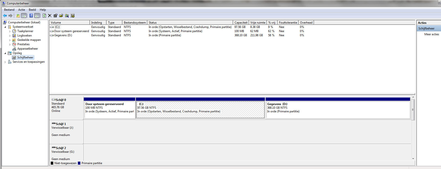

Rechtsklik eens op je windowsknop en ga in het venster dat dan verschijnt eens naar Schijfbeheer. (hierop klikken dus)
Je krijgt dan de inhoud van je schijf te zien. Maak er eens een plaatje van en plaats het in je volgend bericht? (als je in dat plaatje met je cursor op de rechterrand van het plaatje gaat staan, kan je - als je eropstaat en je muis indrukt - die rand naar rechts slepen. (je krijgt ondertussen een cursor met twéé pijljes:  < >  - trek je venster dan eens voldoende naar rechts open zodat we voldoende kunnen zien. (en dan dus je plaatje maken en plaatsen.  < heb je hier vragen bij: stel ze maar hé)

waar alle andere dingen zitten heb ik even alles genoteerd in de map local, hierbij een print

Ik hoop ik het goed heb gedaan
Martien54,
volgens mij is het gewoon je C die te  klein is.
Ter vergelijking met mijn eigen systeem ('k heb wel een aparte schijf, alleen voor mijn systeem-zelf) :
Je merkt dat er ong 100 GB van in gebruik is voor mijn windows + programma's...
Wat ik je zou voorstellen (maar ik wacht even nog de reactie van Abbs over mijn voorstel af) is, dat jij je C gaat uitbreiden door een deel van je D te gaan afhalen en dit bij je C te gaan schuiven zodat die groter wordt.
(ik zou je C minstens 150 Gig groot maken - eventueel zelfs 200 Gig - maar we wachten nog even de mening van Abbs af)
in dat geval moet je dus IM niet van schijf te gaan veranderen.
Mogelijk lijkt je 'uitbreiden van je C' iets gewaagd, onbekend of wat dan ook, maar dat valt best mee.
ps: alles hangt natuurlijk af of je op je D nog wel voldoende ruimte kàn vrijmaken om bij de C aan te schuiven ...
