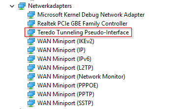

Klik in de menubalk van Apparaatbeheer op Beeld > Verborgen apparaten weergeven
Kijk daarna onder Netwerkadapters. Daar zal de Teredo Tunneling Pseudo-Interface dan te zien zijn.

Nee, dat is niet hetzelfde.
Je ziet volgens mij de Teredo Tunneling Pseudo-Interface alleen wanneer er een vinkje staat voor 'Verborgen apparaten weergeven'.
Ik zie dan dit onder Netwerkadapters:

Als je netwerkverbinding goed werkt, hoef je je geen zorgen te maken over die Teredo Tunneling.
