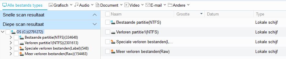

Nu wil ik even toch laten zien via onderstaande foto van wat easus data recovery weergeeft op het einde van de diepe scan, inclusief directorystructuur zoals ze oorspronkelijk was, als ik me niet vergis gebruikt deze de mft van de schijf.

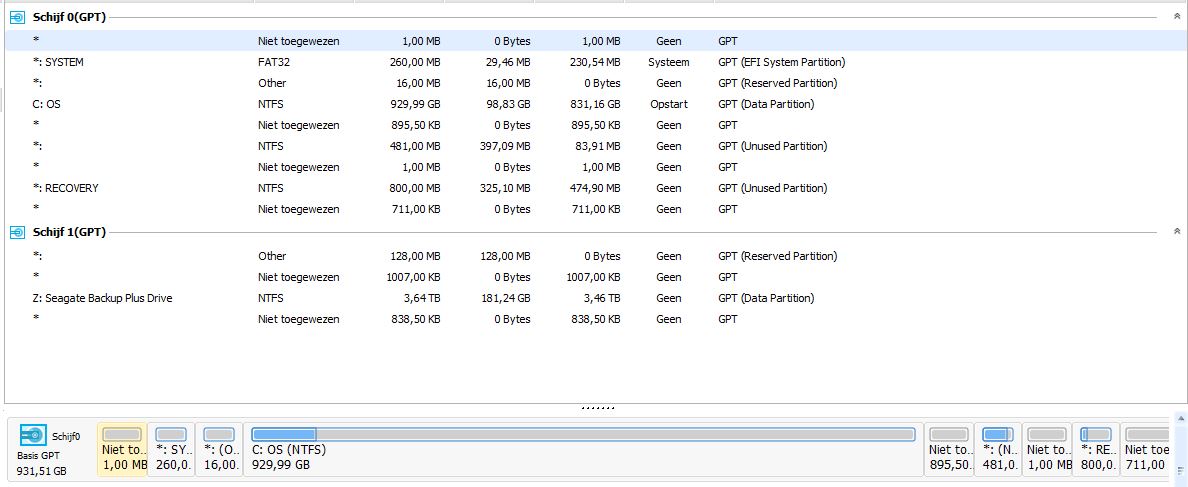

via partition manager van easus merk ik op dat die partities nog bestaan maar niet toegewezen zijn zie onderstaande foto...
De oorspronkelijke partities die er eerst waren zijn dus door de reset of herinstallatie verborgen ? in ieder geval vind ik geen wegen of entrys mocht bvb de vorige installatie nog de inhoud hebben dat ik aldaar had opgeslagen, zat mij te bedenken dat ik geen indicaties heb van welke partitie ik moet zoeken volgens de easus datarecovery...nochtans is dat allemaal nog op dezelfde fysieke schijf te vinden, alleen ik had er aan moeten denken om voor de zekerheid back ups van te maken, laat staan dat ik wist hoe te doen, als ze mij hiervoor hadden ingelicht dat de mogelijkheid bestaat dat niet alleen mijn toetsenbord zou vervangen worden maar nog nagekeken wordt op het functioneren, een beleid wordt toegepast om te voorkomen dat personen misbruik maken van wat er op jouw computer staat.
