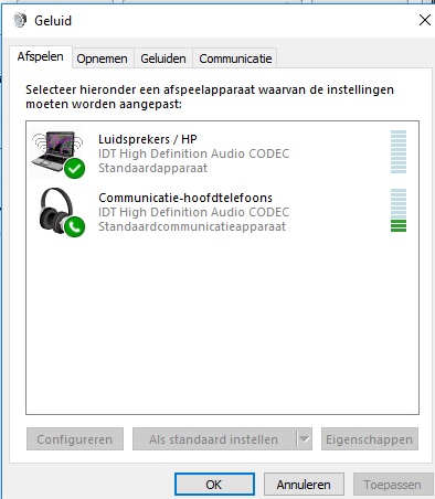

Controleer of je hoofdtelefoon als standaard afspeelapparaat ingesteld staat:
Klik (met aangesloten hoofdtelefoon) met de rechtermuisknop op het luidsprekericoontje rechts onderaan en klik op afspeelapparaten.
In het scherm dat nu opent zou je o.a. luidsprekers en hoofdtelefoon moeten zien.
Is dit niet het geval, klik ergens in het witte veld met de rechtermuistoets en zet een vinkje voor 'Uitgeschakelde apparaten weergeven' en 'Niet-aangesloten apparaten weergeven':
Klik op Hoofdtelefoon en dan onderaan de knop 'Als standaard instellen'.
Sluit af met OK.

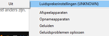

Mocht het installeren van die driver geen soelaas brengen:
1. Wat gebeurt er als je klikt op 'Luidsprekerinstellingen (UNKNOWN)' (plaatje uit je eerste reactie)?
2. Heb je deze_procedure (< klik) al doorlopen? Is wel voor Windows 8, maar dat zal in andere versies niet veel anders zijn.
Audio driver werd terug geïnstalleerd maar zonder resultaat.
Procedure doorlopen zonder doorlopen.
Printscreen : luidsprekerinstellingen (UNKNOWN)
