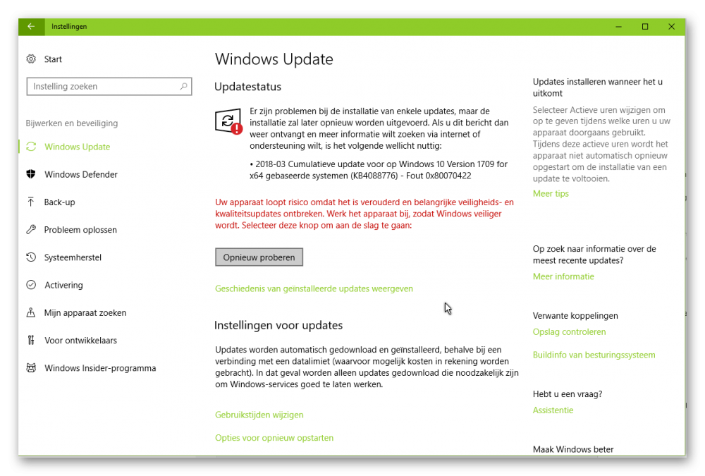

de laatste gelukte update was op 18 januari 2018.
Week daarop een nieuwe update maar lukt niet meer. (zie bijgevoegd bestand).
Ondanks alle hulp via andere fora is het nog steeds niet gelukt dit probleem op te lossen.
Maak eens gebruik van de probleemoplosser.
Ga via Start naar Instellingen > Bijwerken en beveiliging > Probleem oplossen (zie linker kolom).
Klik op Windows update (rechter kolom) en klik op Probleemoplosser uitvoeren.
Maak van het resultaat een afbeelding met het knipprogramma, die kan je dan in je volgend bericht hier in je topic plaatsen.

7 minuten geleden, MarcoPolo zei:
sfc /scannow lukt evenmin
