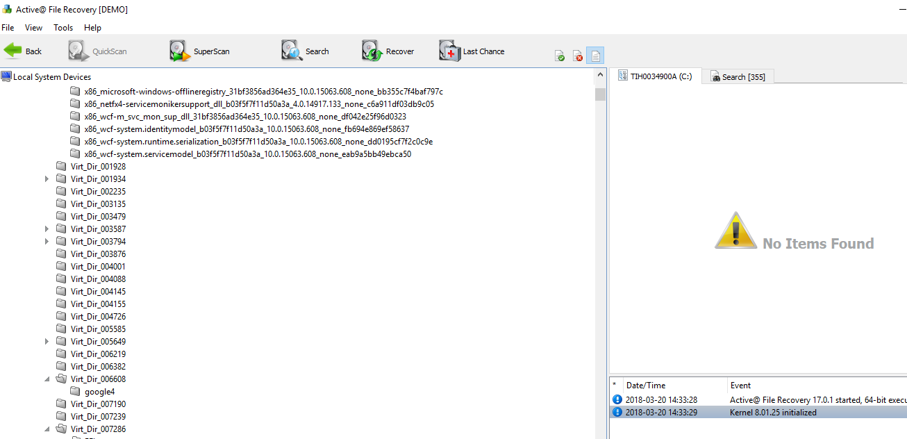

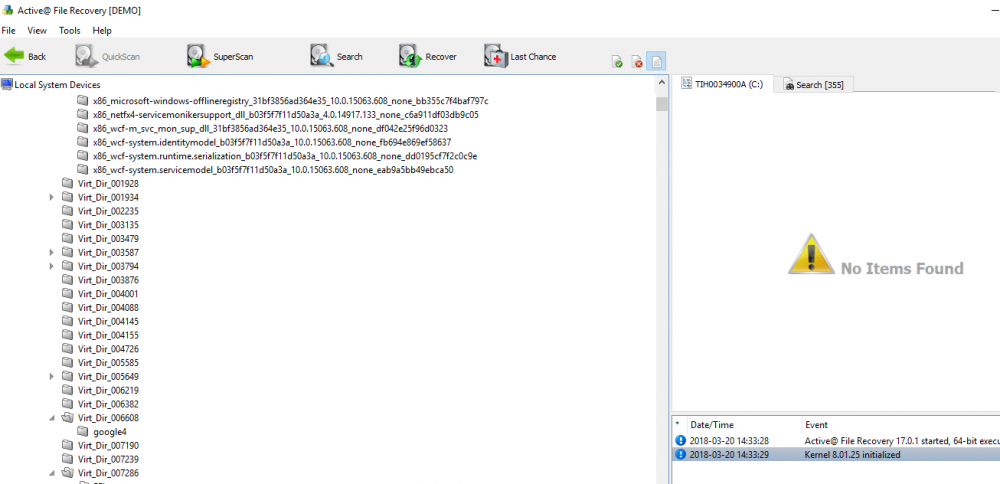

Dit soort mappen zijn er dus heel veel, die "vir_dir". Bij heel veel mappen krijg je de melding "no items found". Soms zijn er, maar geen jpg.'s. En soms zijn er wel plots jpg's die daar naar mijn inzicht ook totaal niet horen, waaronder de verdwenen foto's. Maar bestanden boven de 64 kb kan je niet terugkrijgen met de freeware versie, die ik na 10 pogingen dus niet bleek te kunnen aankopen op een hedendaagse manier. Waarschijnlijk mede daarom dat ik zo stom was om alles van recuva te nemen en op mijn c:/ schijf te plaatsen.
Momenteel heb ik er nog geen teruggevonden. Ik heb spijtig genoeg ook nog andere dingen te doen dus heb vaak moeten heropstarten: lijken telkens andere resultaten te zijn want ik dacht zo slim te zijn om de map-nummers te noteren waarin ik grote JPG's had gevonden. Bij een volgende "deep scan" bleken de mappen anders genummerd...
