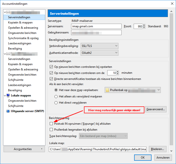

Klik in de menubalk van Thunderbird op Extra, en dan op Accountinstellingen.
Je ziet dan zoiets:
5ab8ee67c57b2-Thunderbird-Accountinstell
In de afbeelding hierboven kun je zien dat ik 2 e-mailaccounts heb opgenomen in Thunderbird. Jij hebt daar 3 accounts. Jij ziet dan ook 3 keer Serverinstellingen staan.
Klik op Serverinstellingen dat onder jouw UPC account staat.
Kijk dan in het rechter paneel onder Berichtenopslag. Er mag geen vinkje staan voor 'Postvak IN opruimen ('Expunge') bij afsluiten.
In bovenstaande afbeelding niet kijken naar Servernaam en Poort enz., want deze gelden voor mijn Gmail account, niet voor Ziggo.

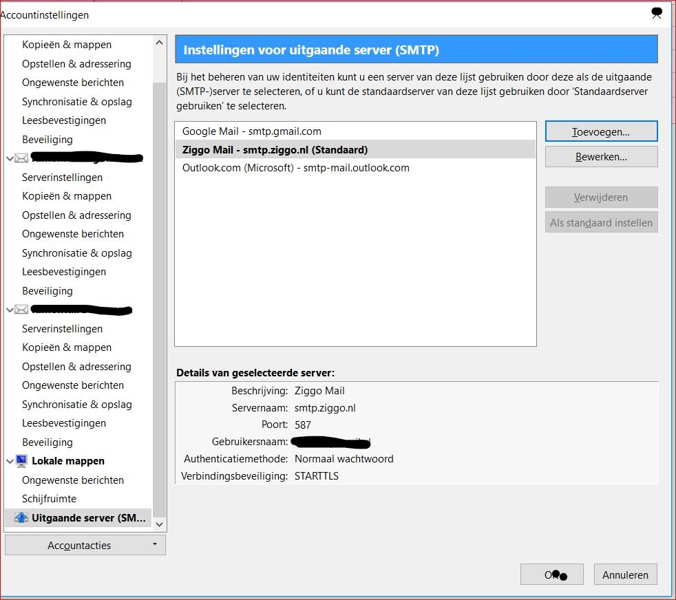

Ik heb in de instelling voor uitgaande server ZiggoMail (upcmail) als standaard ingesteld ,was eerst  Gmail als Standaard ingesteld.
Wacht dus nu af als dat iets uitmaakt.
Vraag kan Firefox ook voor Thunderbird ???
6 minuten geleden, Amonra zei:
Ik kan me niet goed voorstellen dat deze wijziging jouw probleem op zal lossen. Er verdwenen immers e-mails uit Postvak IN van je Ziggo account. Dat heeft volgens mij niets met je uitgaande server te maken.
