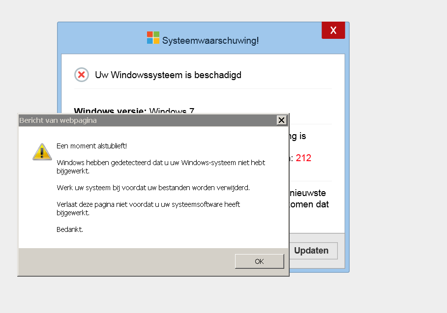

Als ik inlog op een site,krijg ik dit scherm voor mijn neus,en is niet te verwijderen?? Wie regelt dit???

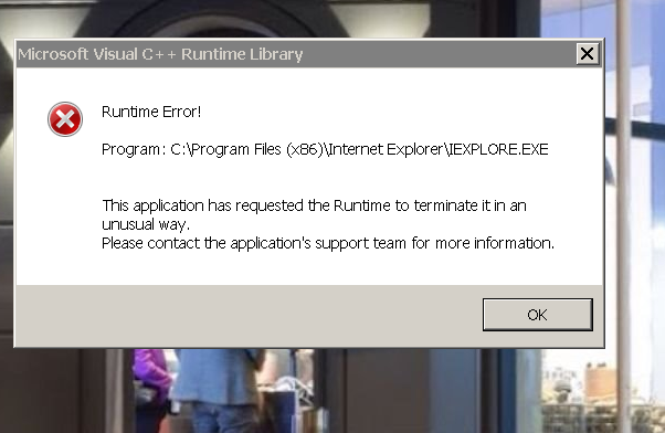

En nog een,een raadsel??
Blijf in elk geval van elke ok-button of doorkliklink af tot je geholpen wordt.
Dit lijkt me niet veilig.

Is dit op elke site of bij een bepaalde site?
Welke site is dat, kan je daarvan een link plaatsen?
Waarschijnlijk een besmetting.

Voor de rest, wat voor site,s  binnen een paar minuten bij blote billen site,s het lijkt wel een anti seks maatregel van de Microsoft of provider ik weet het niet?
Dat zijn typische sites waar je zo iets kan verwachten.
In de logje zie ik niets wat wijst op een besmetting.
Ik zie wel een profiel voor firefox maar firefox staat niet bij de geinstalleerde programma's.
Heb je ooit firefox gehad en weer verwijderd?

Gezien de eerste post denk ik dat TS de dans net ontsprongen is. Hij heeft de malware blijkbaar niet geactiveerd door in te stemmen met het verzoek.
Als TS alleen Malwarebytes free en Windows Defender heeft geïnstalleerd zou ik toch een betere scanner adviseren. Zo goed komt Windows Defender niet uit de tests.
