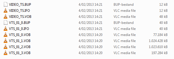

Die film zal waarschijnlijk in DVD-formaat geleverd/op de PC gezet zijn.
Dit betekent dat er een map (VIDEO_TS) moet zijn met daarin naast de .VOB-bestanden ook .IFO- en .BUP-bestanden.
voorbeeld van de inhoud van zo'n map:
De VOB.-bestanden bevatten de eigenlijke audio/video, .IFO(info)-bestanden bevatten informatie over bv. hoofdstukken, afspeelvolgorde van bestanden, tijdsduur, aantal audiokanalen ..., de .BUP-bestanden zijn backups van de .IFO-bestanden.

info: de volledige film bestaat uit 3 vob-bestanden van elk 1 Gig groot - plus 2 bup- en twee ifo-bestanden
Dat moet wel toevallig zijn: juist 3 vob 1 GB
Meestal is dat 3 vob 1 GB plus nog een kleine
Ik dacht: er gaat dat toch niemand vragen zeker ? e076.gif
5 uren geleden, stegisoft zei:
Ja, dat klopt: er is nog een 4de bestandje van een 200 mb dat ik gewoon even niet meetelde...
