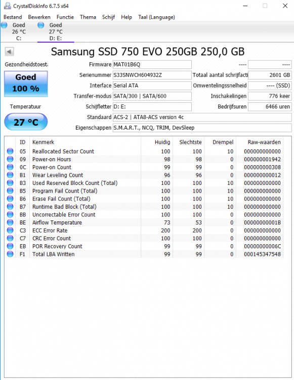

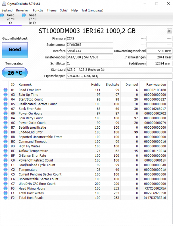

We gaan eerst kijken of er misschien een andere oorzaak is:
Download de 577bf0efb8088-FRST.png Farbar Recovery Scan Tool 32 of 64 bit van één van de onderstaande links en plaats het bestand op je bureaublad.
  • Klik met de rechtermuisknop op FRST.exe (of FRST64.exe) en kies voor de optie "Als administrator uitvoeren".
Download 520c07ffc7e11-CrystalDiskInfo-Canned.pngCrystalDiskInfo naar het bureaublad (het downloaden begint automatisch een vijftal seconden nadat je op de link hebt geklikt !! ).
  • Kies Nederlands en klik vervolgens op OK, nu wordt het programma uitgepakt in een nieuwe map op je bureaublad.
