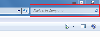

Zoeken vanuit verkenner in windows 7:
Het zoekvenster staat helemaal rechtsboven op het scherm.
Selecteer links in de boomstructuur van verkenner de schijf of map waarin je wil zoeken, of de hele computer (zorg ervoor dat verborgen mappen getoond worden!). Typ de zoekterm in dat vak.

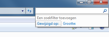

Als je in dit zoekvak klikt, kan je een filter toevoegen:

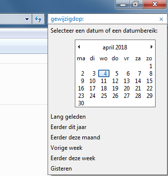

Als je klikt op de blauwe link Gewijzigd op: krijg je een kalender waarin je de opties kan kiezen:
Je kan dus ofwel zoeken in de hele computer of op de externe schijf naar de map gevonden, ofwel één van de opties kiezen die Passer aangeeft.
