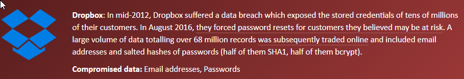

Als ik dan iets verder naar beneden scrol op die website van Troy Hunt, dan kan ik zien van welk bedrijf die databestanden zijn buitgemaakt:
5ac8bf18ca1c0-Have_I_Been_Pwned__Dropbox
Nu even goed lezen... Dit betekent niet dat het wachtwoord van mijn Gmail adres is gejat, maar dat het wachtwoord dat ik toen gebruikte voor Dropbox is gestolen.
Let op: Ik hoef dus niet het wachtwoord van mijn Gmail adres te wijzigen, maar ik moet het wachtwoord voor Dropbox gaan wijzigen!

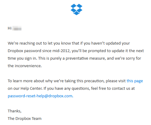

Overigens heeft Dropbox in augustus 2016 naar al zijn klanten een mail gestuurd met deze inhoud:
5ac8bfe108402-2018-04-07_14_41_21-Dropbo
En ik heb toen ook onmiddellijk mijn wachtwoord voor Dropbox gewijzigd.
Daarmee was ik klaar.
