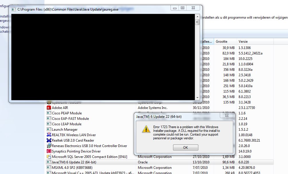

Opruiming gedaan maar de Java (Java(TM) 6 Update 22 mag je ook verwijderen want die is al jaren verouderd.)
krijg ik niet verwijderd.
zie bijgaande Fot.

Voor die java 6 update 22 kan je het volgende proberen.
Om problemen bij de installatie te voorkomen, kan je best de huidige java versie (8 upd 161) eerst verwijderen via het configuratiescherm - programma's
Ga naar deze pagina.
Scroll naar onder tot je bij  Java SE Runtime Environment 6u22 komt.
Er is ook een  Java SE Development Kit 6u22 maar die heb je niet nodig.
  • Vink aan: "Accept License Agreement",
  • Klik op de jre-6u22-windows-x64.exe link onder Downloads en bewaar het naar je Bureaublad.
  • Dubbelklik vervolgens op jre-6u22-windows-x64.exe op je Bureaublad om deze versie van Java te installeren.
  • Na de installatie mag je het bestand jre-6u22-windows-x64.exe weer verwijderen.
  • Herstart de pc.
  • Probeer nu java 6 update 22 opnieuw te verwijderen.
  • Als dat lukt, herstart dan de pc en herinstalleer de versie 8 upd 161 zoals eerder aangegeven.
kweezie wabbitt,
Alles lijkt goed te verlopen maar die Java die ik niet weg krijg kan ik via uw gegevens NIET downloaden aangezien Oracle een inlog en wachtwoord vraagt.
Zo laten of niet?
gr djdanvan
Die java installatie heeft geen enkel nut meer en daarom wou ik ze verwijderen maar het heeft geen nadelige invloed als ze blijft staan.
Laat het dan maar zo.
