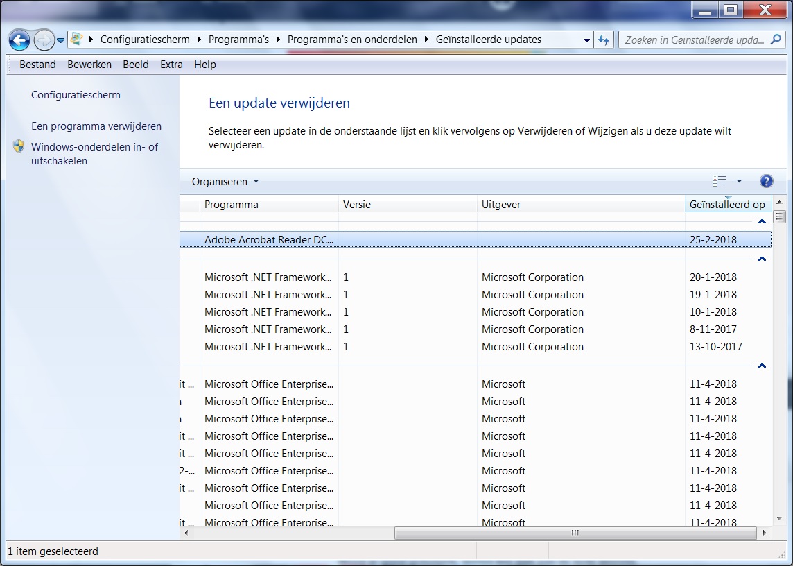

Ga via Start naar Instellingen (tandwielicoontje)
Klik op Bijwerken en beveiliging.
Hier kun je zien of er updates in uitvoering zijn.
Klik daar ook eens op de blauwe link Geschiedenis van geïnstalleerde updates weergegeven. Zijn alle updates geslaagd?

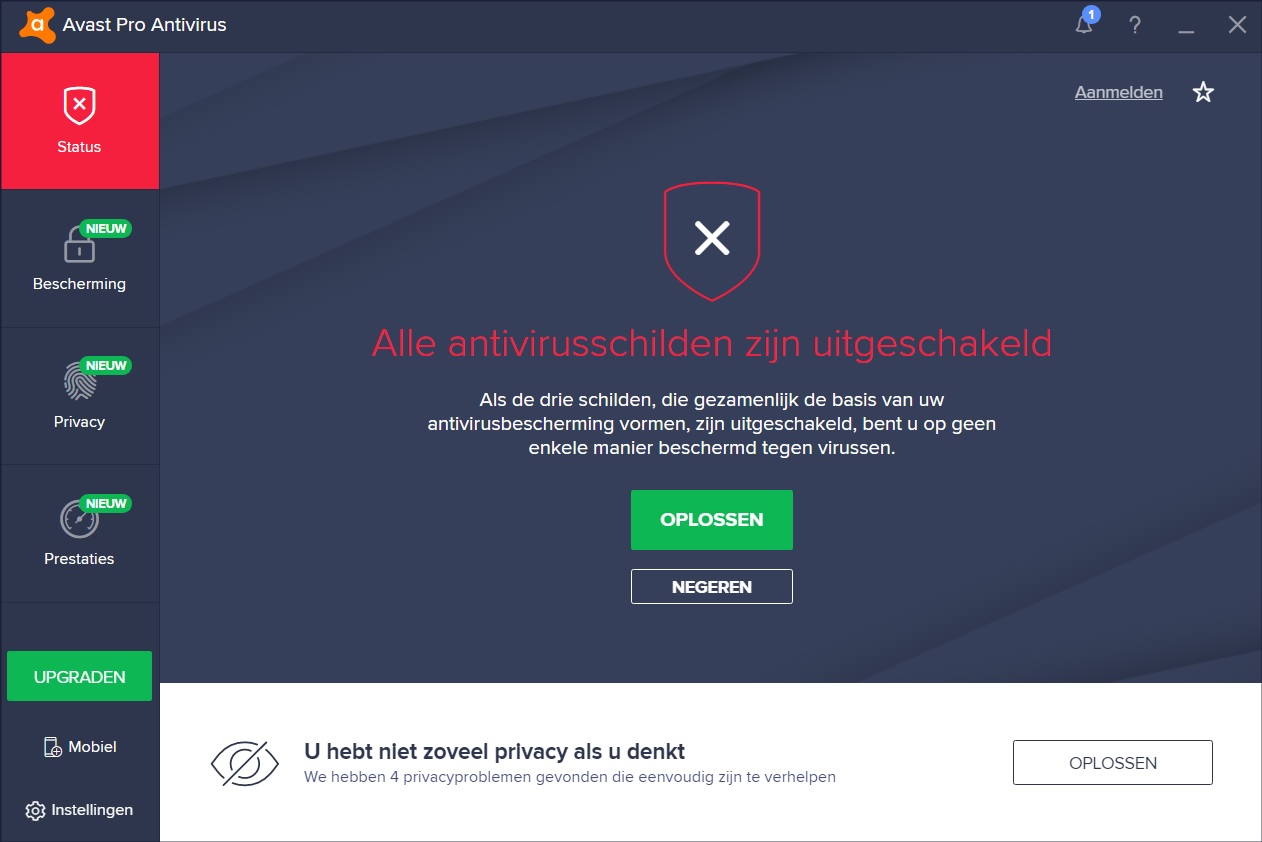

  Op 13/4/2018 om 22:20, droske zei:
Die Cleanup functie van Avast vind ik maar niks.
Vergroten
Ik ook niet.
Van geen enkele virusscanner trouwens.
Er zijn betere alternatieven dan wat Avast aanbied.
Overbodige bestanden kan je ook perfect en veilig opruimen met CCleaner.

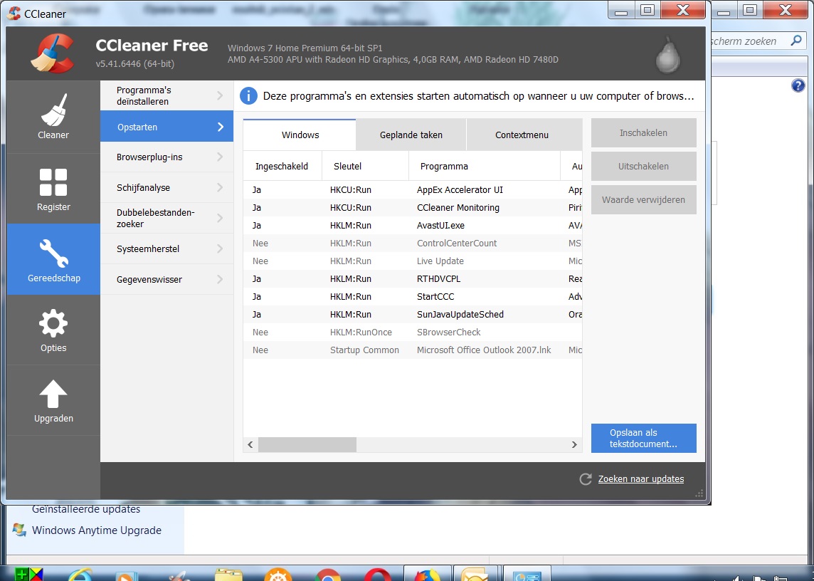

Start CCleaner op.
Klik in de linkse kolom op “Cleaner”.
Klik achtereenvolgens op ‘Analyseren’ en na de analyse op 'Schoonmaken' en bevestig indien gevraagd.
We gaan CCleaner ook gebruiken om je opstarters onder de loep te nemen.
Start CCleaner op.
Klik in de linkse kolom op "Gereedschap".
Klik vervolgens op "Opstarten".
Selecteer het tabblad Windows.
Klik vervolgens rechtsonder in het programmavenster op "Opslaan als tekstdocument..."
Blader naar de door jou gewenste locatie en klik op "Opslaan"
Voeg dit tekstbestand als bijlage toe in je volgende bericht.

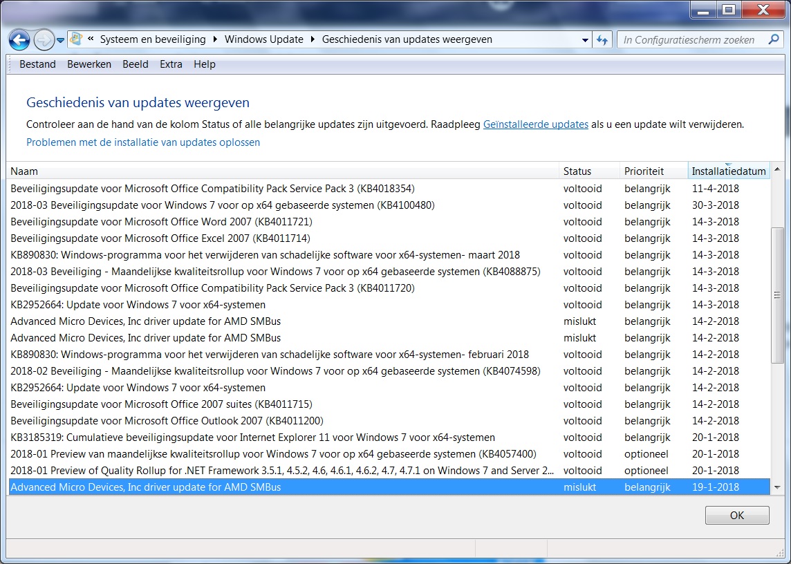

Wat betreft die mislukte update.
Het gaat om een driver en dan heb ik er niet erg veel vertrouwen in als de update van microsoft komt maar we gaan het even goed uitzoeken.
Waarsschijnlijk is de update niet geschikt voor jouw systeem en hoef je die dan ook niet te installeren.
Ga naar de geschiedenis van de geinstalleerde updates.

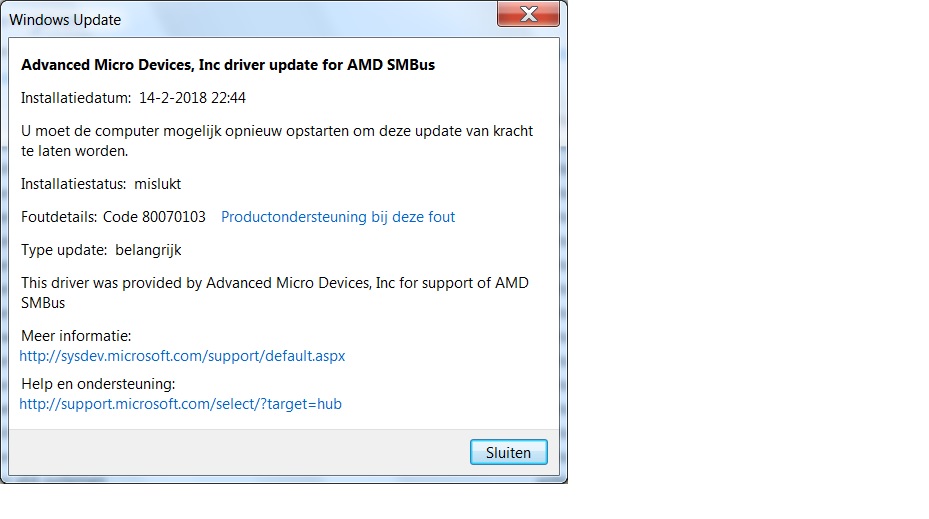

Dubbelklik op de mislukte update van de AMD SMBus.
Maak een afbeelding van het kader dat dan verschijnt en voeg deze afbeelding toe aan een volgend bericht.
De opstarters zien er goed uit.
Onderstaande opstarters zou je kunnen uitschakelen (NIET verwijderen).
ControlCenterCount
Live Update
SBrowserChec
k
Selecteer de opstarter en klik dan achteraan op uitschakelen.
  Op 14/4/2018 om 09:41, kweezie wabbit zei:
Vergroten
Ik zat er niet ver naast ;)
  Quote
Wanneer fout 80070103 van Windows Update wordt weergegeven tijdens het installeren van updates, probeert u mogelijk een stuurprogramma te installeren dat al op de computer is geïnstalleerd of een stuurprogramma met een lagere compatibiliteitsclassificatie dan die van het stuurprogramma dat u al hebt geïnstalleerd.
Vergroten

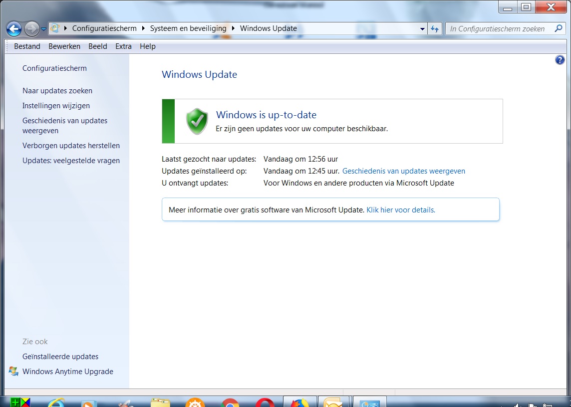

Wat je moet doen is die update verbergen.
Ga naar de windows updates en laat naar updates zoeken.
Waarschijnlijk krijg je enkel de update voor AMD SMBus want de rest is al geinstalleerd.
Klik dan met rechts op de update en kies voor verbergen.
De update zal nu niet meer aangeboden worden.
