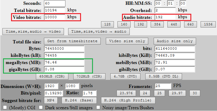

Een rekensommetje:
Je gebruikt een bitrate van 10.000 kbps voor de Video en 192 kbps voor de Audio. Samen is dit 10.192 kbit per seconde.
Deel dit door 8 (8 bits = 1 Byte) en dit geeft 1.274 kB.
Doe dit x60 en je krijgt 76.440 kB = 76,44 MB per minuut.
Je filmpje duurt ongeveer een half uur: 30 x 76,44 = 2.293 MB = 2,3 GB per half uur.
Reken met die instelling dus op ongeveer 76 MB per minuut film. (ongeveer, want de bitrate schommelt wel een beetje)
Ik heb op tinternet een calculator gevonden die dit bevestigt (al is die in eerste instantie niet dààrvoor bedoeld):
De enige manier om de bestandsgrootte omlaag te krijgen is de bitrate verlagen. Daarom dat ik ook ooit eens voorgesteld heb om de oorspronkelijke bitrate ongeveer te behouden: die veel verhogen zal de kwaliteit niet doen toenemen. (door te verlagen riskeer je wel kwaliteitsverlies)

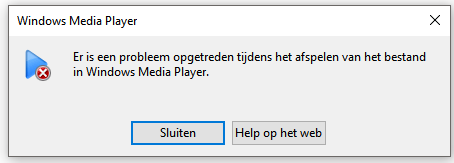

Weer een probleem: twee omgezette video's spelen niet af (een derde wel)
  • de vob's spelen gewoon af in VLC
  • in VSDC kan ik van het hele filmpje gewoon het hele filmpje in preview laten afspelen
  • de omgezette mp4's zijn ook een 4 Gig groot
  • Dit gebeurt zowel als ik via Import Content als via Tools - conversion werk
  • Het gebeurt ook als ik via conversion géén aanpassingen aan verzadiging,... doe
en wat gaat fout? VLC opent zich en onderaan gaat een oranje stukje balk wat heen en weer bewegen - da's alles. Ook wordt de totale lengte van de mp4 niet aangegeven: staat op 0.00 (zie rechts)

Nou nou, dat is iets heel merkwaardig.
Aangezien VLC die VOB's kan afspelen, zullen die wel OK zijn.
Heb je op je PC naast VLC een andere mediaplayer staan, of de W10-app 'Films en tv'? Kan je de mp4's daarmee afspelen?
Zo ja, dan moet de fout bij VLC gezocht worden. Indien niet, dan gebeurt er iets raar bij de conversie.

Voorlopig probeerde ik nog niet de conversie via VLC, maar ik ben al verder:
  • afspelen in WMP geeft dit:image.png
