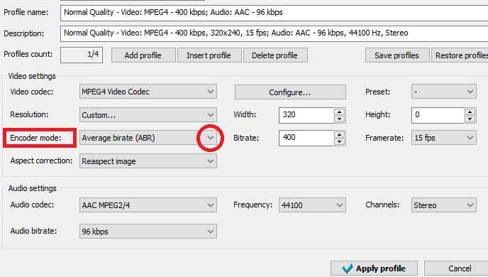

In het eerste geval staat bij Encoder mode : Constant quantizer en dan krijg je de instelling Quality.
In de tweede afbeelding staat Average bitrate, dan heb je de keuze Bitrate.
Je kan dit wijzigen door het keuzemenu uit te klappen (neerwaarts pijltje)
5b0bd1944c08f-image_png_d27f6b4626fab0ca
Als je in beide gevallen dezelfde keuzes maakt, zal het resultaat ook hetzelfde zijn.

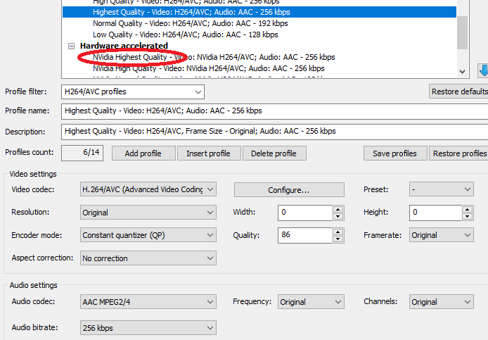

de settings die ik gebruikte:image.png.5b91f3612089b5f82ee85a798ee45837.png
Op 28-5-2018 om 11:53, nokiaprox zei:
Hier staan wel getalletjes bij die je kan kiezen, maar 'k heb geen idee wat (hoeveel) ik hier moet kiezen...

Je bent bij dat settings-scherm gekomen door bij exporteren te kiezen voor Web ipv MP3/MP4.
Dat is geen bezwaar, maar dan moet je bij Encoder mode kiezen voor Average bitrate ipv Constant quantizer (via het neerwaartse pijltje). Dan kan je bitrate instellen, en niet quality.
Die quality heeft een verband met de bitrate, maar welk weet ik niet. 86 is in elk geval te hoog. Ik herinner mij ergens gelezen te hebben dat een waarde van rond 20 meestal voldoet. Ik weet niet meer waar ik het zag en het ging wel over een ander programma, maar het zal wel ongeveer kloppen.
En ik vermoed trouwens dat, als je bij je settings vertrekt van 'NVidia Highest Quality' onder Hardware accelerated, je  gebruik maakt van hardware-versnelling en het converteren dus vlugger zal gaan (en net dààrvoor betaal je toch ;) ).
5b0ecd671ad8f-___image_png_5b91f3612089b
En vergeet ook niet Width (1920), Height (1080) en Framerate (25) juist in te stellen :).
