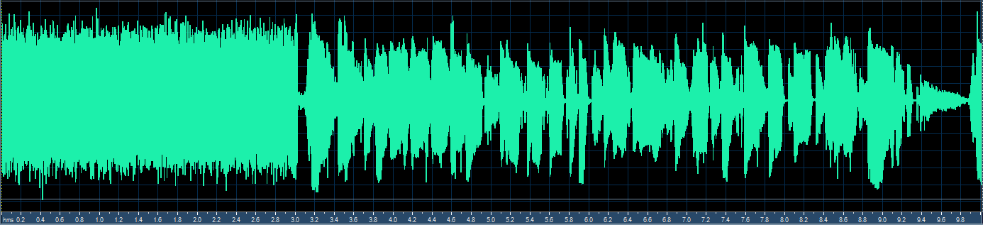

Een voorbeeldje van het visueel verschil tussen ruis en 'normale' audio (uit een ander programma):
In VSDC zie je enkel de toppen van de golf als zwart lijntje. Eerste 3 sec: ruis, de rest gesproken tekst. Bij ruis zie je dus een praktisch constant niveau, bij normale klank zijn er veel diepere 'putten'.
(Het is natuurlijk altijd mogelijk dat er in jouw stukje hier en daar een beetje ruis zit, maar zeker niet het volledige fragment)
