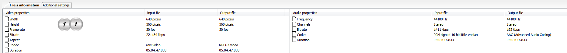

Onderaan krijg je dan een vergelijking van de kenmerken van input- en output-bestand.
Ik merk in je voorbeeld verschillende bitrate en frameratewaarden - geen probleem?

4 uren geleden, Passer zei:
Geen probleem : 25 fps is de Europese PAL-standaard, 29,97 de Amerikaanse NTSC.
Vanwaar VSDC die rare bitrates vandaan haalt is mij een raadsel.
