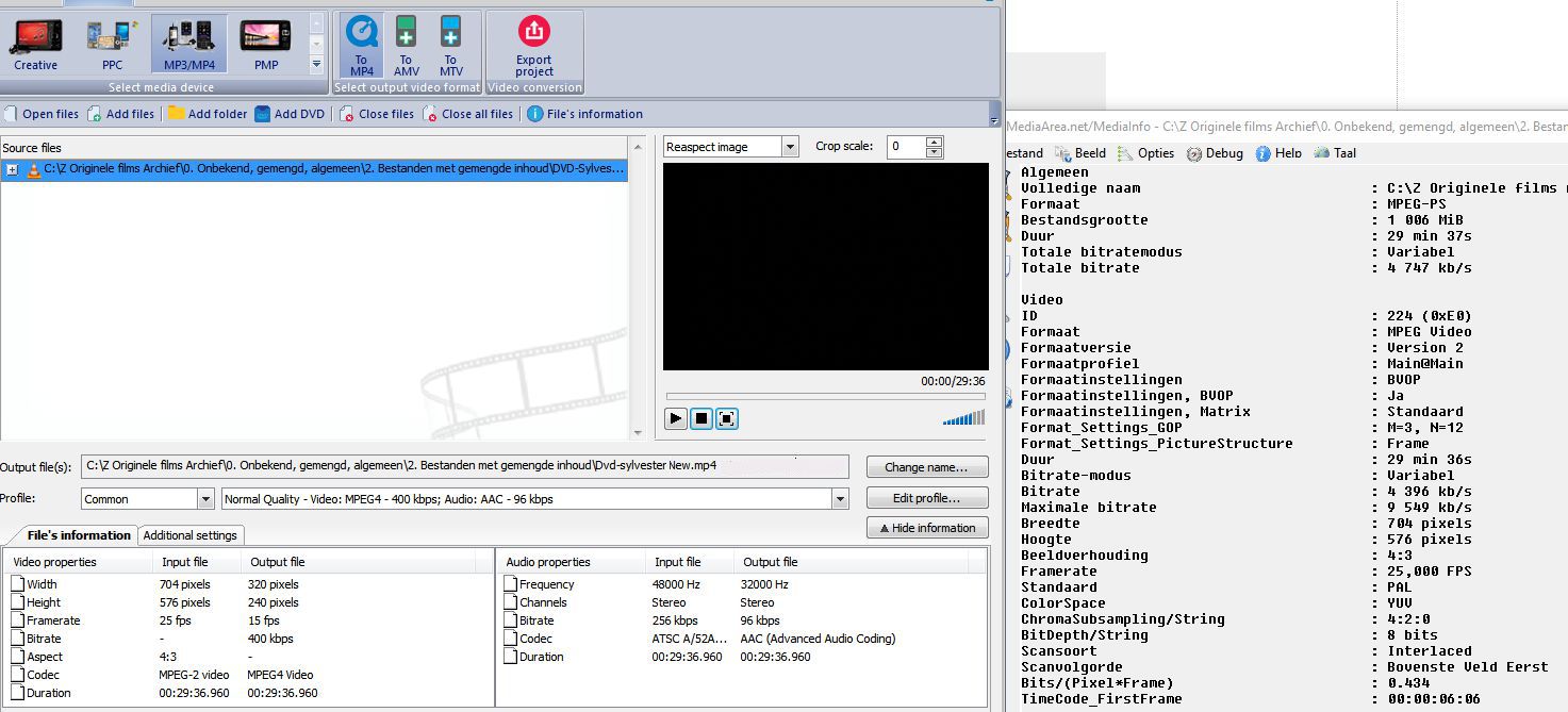

  • dit is een detailke, maar: ik merk dat het lettertype van MediaInfo bij jou anders is dan bij mij (het mijne vind ik moeilijker leesbaar   image.png.c1866635b3f54901a57bd6567fb9fdda.png  en bij mij: image.png.8dd6692ae7c3f2d333546491a674c6d3.png - 'k heb in MediaInfo al gezocht om het te wijzigen, maar 'k vind het niet. Vraag: is het te wijzigen? (zo niet, moet ik eerder bij de Windows instellingen gaan zoeken)
  • 'k deed al een testje (deze keer vanuit Tools - videoconvertor en 'k merk dat het systeem dan al vanzelf een aantal gegevens van het bronbestand overneemt:Plaatje-1.thumb.jpg.b671bbd5a26c5ec993fe5f5c93a7ab25.jpg (links VSDC, rechts MediaInfo. Nu moet er dan bij bv bitrate nog wel een en ander aangepast worden, maar dat gaat ook makkelijk door op Edit Profile te klikken want dan krijg je dit venster (alles bijeen :-) ): imageproxy.php?img=&key=facf5dcbcaae494cimage.png.6174a641d4ebcdcedee36a86369cce23.png
