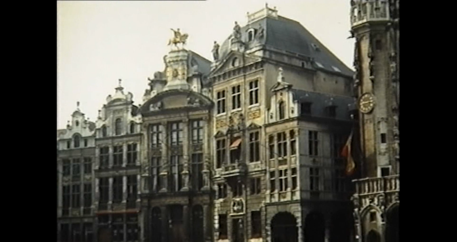

Toch nog een vraagje: die oude films hebben natuurlijk niet het formaat 1920 x 1080 - als je ze afspeelt krijg je dergelijk beeld:
links en rechts heb je dus nog een deel zwartruimte - 'k heb zo'n stil vermoeden dat je deze ruimte bij het converteren ook gaat converteren en dat daar dus ook wat (onnodige) tijd voor nodig is.
Met VSDC kan ik het beeld 'croppen' en die zwartruimte dus niet mee laten opnemen in het eindresultaat.
Vraag: heeft dit nadelen? Zo niet, dan vermoed ik dat ik er tijd mee ga uitsparen... ?
  Op 26/4/2018 om 07:39, Passer zei:
Vergroten
Ik zou zeggen: probeer het eens nu je toch bezig bent met eea uit te testen.
