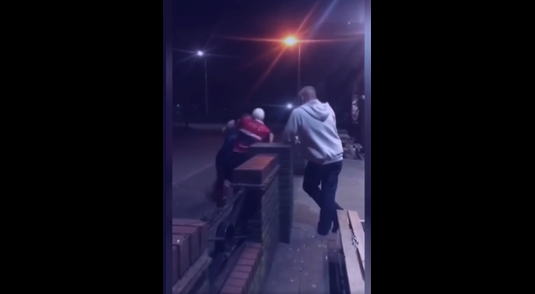

Ik vrees dat, als je gaat croppen, het beeld bij weergave uitgerekt zal zijn, want de verhoudingen kloppen niet meer.
Trouwens, welke waarde moet je dan kiezen voor de breedte? Het is moeilijk in te schatten hoeveel pixels die zwarte banden beslaan. Bovendien zit je dan met een excentrieke beeldverhouding (geen 16:9 en geen 4:3), de vraag is of apparatuur dit binnen 20-30 jaar nog zal kunnen verwerken zonder vervormingen.
Om de kwaliteit te behouden zou je toch best de originele breedte, hoogte, bitrate blijven gebruiken (en dan zou het geconverteerde niet veel groter mogen zijn dan het originele bestand).
Ofwel, als je toch gaat voor het 16:9 formaat, kan je ipv 1920 x 1080 (zg. Full HD) gebruik maken van 1280 x 720 (zg. HD Ready). Dit is duidelijk lager van kwaliteit, maar de bestanden worden uiteraard kleiner.

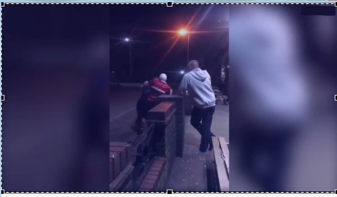

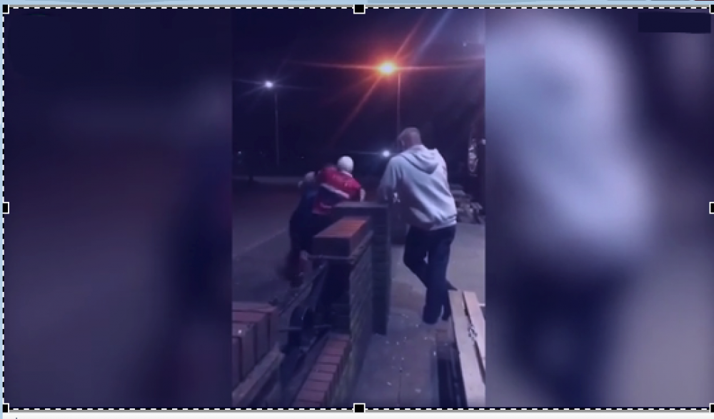

Met croppen houdt hij wel zijn verhoudingen
je kan op de grepen rechts en links klikken en die naar binnen trekken
dan krijg je (na exporteren) dit resultaat:
Merk je: a. de verhoudingen zijn nog hetzelfde
            b. het eigenlijke filmpje is hier kleiner geworden (ik liet opzettelijk links en rechts nog een stuk van het geblurde gedeelte van het origineel)
En dus denk ik dat het minder groot zal zijn - maar 'k moet het nog uitproberen

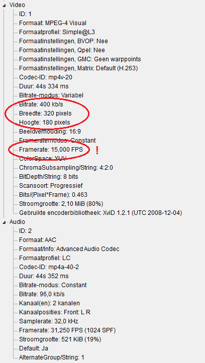

Euh.... hier is ergens iets misgegaan: Het bestandje is amper 3MB groot en heeft nergens de eigenschappen die je hierboven beschreven hebt:
5ae588fe1cff8-_stukje-eigenschappen_bewe
(Ik koos Beeld -> Boomstructuur in MediaInfo  :))
Foutje bij het selecteren en opslaan van het stukje ? Ik zou eigenlijk een bestandje van rond de 40 MB verwachten (ca. 1MB per seconde).
Ondanks alles is de kwaliteit nog redelijk voor zulke lage waarden.
