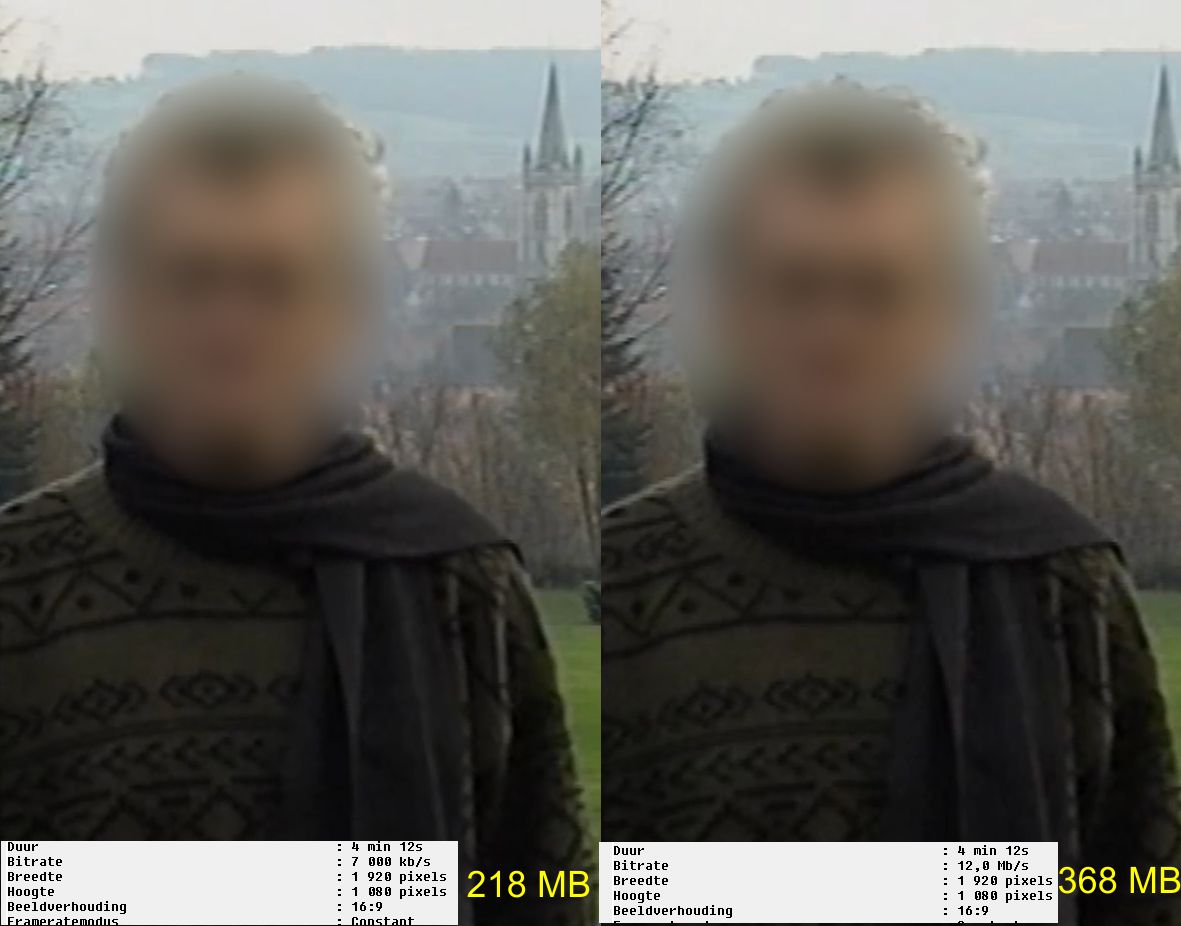

Nog een staartje: zet ze eens in de volgorde van beste naar slechste?  (screenshot van 4 'anders' gemaakte filmpjes.
Waarom ik dit deed? Omdat de archiefverantwoordelijke - die ik gisteren een omgezette mp4 doorstuurde - me dit mailde:
Ik moet zeggen dat de kwaliteit toch minder is dan het origineel, maar ja, het kan niet anders zeker?
het zag er toch een stukje minder scherp, waziger, uit . Maar het is niet slecht, hé.
(dat laatst stukje is om me moed te geven)
Dus vroeg ik hem hetzelfde - als jij je volgorde gegeven hebt, vertel ik je welke volgorde hij gebruikte:
Plaatje-3.jpg.c45fbb12eea0e851bdae4fca92372db4.jpgPlaatje-4.jpg.c77d83045956ac4a87c700bb3616e1ac.jpg
'k ben benieuwd...  :)
Het hangt er een beetje van af waarop je de focus legt, de man op de voorgrond ofwel het landschap op de achtergrond. Ik zou zeggen (van best naar slechtst)  1 - 3 - 4 - 2.
Als je de originele kwaliteit nog beter wil benaderen zal je toch de bitrate moeten verhogen. De bestanden worden dan groter, maar met de huidige prijzen van harde schijven kan dat niet echt een bezwaar zijn toch ?
BTW, leuk kwisje. :D
Jij dus 1 3 4 2
Hij:     1 3 2 4
(en : hou je gereed:)
Plaatje-1.jpg.2dda9d6890ddd2656c5c3f029582cd71.jpgPlaatje-2.jpg.74b1210365e55ee10311e54051bed9d7.jpg
(je kan het controleren doordat ik bij de eerste telkens een stukje van de tekst zichtbaar liet)
Dus: 1 = winnaar (nu ja, 't is ook het oorspronkelijk bestand)
en dan komt ... raar maar waar: via Icecream ...! (als ik het daarmee doe, is mijn systeem natuurlijk telkens een half uur bezet, ondertussen moet ik het gerustlaten hé)
Zelf stond 4 bij mij op de tweede plaats ('k liet me leiden door de nuances in de trui van de man (bij 2 is die het minst) - als je naar de achtergrond kijkt, is 1 en 3 wel contrastrijker...
En ja: de resolutie verhogen is een mogelijkheid. 'k Ga het er met hem over hebben..
Dank voor je testje :)
Al een geluk dat ik 1 op de eerste plaats gezet heb. Stel je voor dat ik daar al in de fout ging...:xd:
Zo zie je maar dat de beoordeling van kwaliteit subjectief is: 3 personen en 3 verschillende keuzes.

Edit: Je nieuwste post: In dit geval ziet (volgens mij) de linker foto er iets scherper uit dan de rechtse. Dat heeft waarschijnlijk te maken met het originele bestand. Dat brengt mij terug tot mijn 3de reactie in dit topic (19 april), waar ik voorstel de oorspronkelijke instellingen uit MediaInfo) zo goed mogelijk te behouden.
(En het is ook moeilijk een video te beoordelen aan een stilstaand beeld)

'k had het 'expres' niet op de eerste plaats gezet - maar toch heb ik de bedenking: als het allemaal zò weinig scheelt en toch dicht bij mekaar ligt...
En Icecream deed ik maar eens 'om te zien' - maar die doet het verdorie ook wel goed. Maar hem hiervoor gebruiken: dan heb ik ùren een computer die ik niet kan gebruiken - nee, 'k begin er niet aan...  :)
en idd: (vb) 3 vob's in één keer naar MP4 is ook handig natuurlijk. Geen geprul meer achteraf (en ook geen nog-wat-kwaliteitsverlies)
3 uren geleden, nokiaprox zei:
Nee toch niet: het zijn allebei conversies (of begrijp ik je hier niet goed?) - en idd: een beeldje uit een video is altijd minder duidelijk - maar 'k ga mijn settings eens vergelijken met de gegevens van MediaInfo om te zien of ik nog iets bij kan tweaken.
