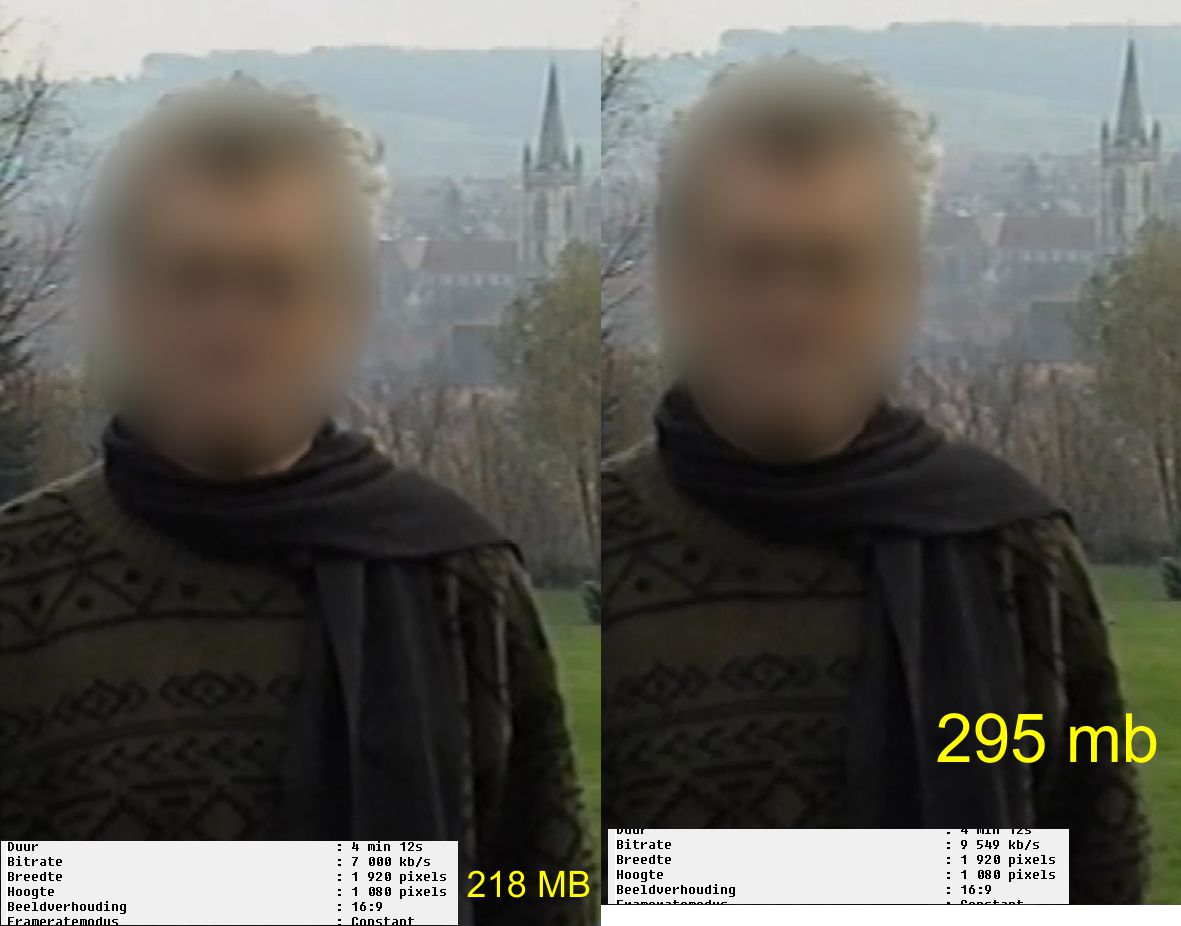

2 uren geleden, Passer zei:
het zijn allebei conversies (of begrijp ik je hier niet goed?)
Sorry ik was een beetje onduidelijk. Ik bedoelde eigenlijk dat de bitrate links (7000 kbps) waarschijnlijk dichter bij de bitrate van het originele filmpje ligt dan de 12 Mbps van het rechter beeldje. Bekijk dit eens in MediaInfo. Maar volgens mij zijn ze beide aanvaardbaar.

8 uren geleden, nokiaprox zei:
waar ik voorstel de oorspronkelijke instellingen uit MediaInfo) zo goed mogelijk te behouden.
Bedoelde je dan vooral / alleen deze waarden of gewoon àlle mogelijke oorspronkelijke instellingen?
Enne - bij dit plaatje merk ik het : welke bitrate geef ik nu in VSDC aan? Wellicht die maximale - maar waar is die 'bitrate' erboven dan?
Als je het helemààl perfect wil doen, zou je voor elk filmpje de instellingen moeten wijzigen volgens het origineel, achteraf met MediaInfo alle waarden voor en na vergelijken en als er grote afwijkingen zijn, experimenteren met een hogere of lagere bitrate. (Zoals je nu bezig bent met dat ene filmpje). Maar dit is niet doenbaar.
Praktisch kan je je beter beperken tot framerate en bitrate.
Stel je profiel in VSDC dus op H.264, Width 1920, Height 1080.
Framerate zoals bij het origineel (meestal 25 fps als het bronmateriaal uit Europa/België komt).
Bitrate gelijk aan of iets hoger dan het origineel. In je plaatje: Maximale bitrate 9 500 of 10 000 kbps. Veel hoger zal de kwaliteit niet doen toenemen. (Maar ZEKER NIET LAGER dan de originele waarde)
En waar die Bitrate van 70 Mbps vandaan komt weet ik niet, heb nog nooit zoiets gezien in MediaInfo.
ok, 'k ga dus voortaan erop letten dat de Bitrate ongeveer/helemaal dezelfde is als het origineel.  En de rest is (baten/kosten-saldo) idd teveel van het goede...

In afwachting van die € 20 kan je gewoon de free versie gebruiken. Alleen krijg je die pop-up bij het starten en moet je vóór het exporteren eenmalig ergens de hardware-versnelling uitzetten. Het exporteren zal dus een beetje trager gaan. De andere advanced_settings gebruik je toch niet.
23 minuten geleden, nokiaprox zei:
Dat had ik daarstraks ook al ondervonden: 'k wilde  nog eens een testje doen en hij begon iets te brabbelen van hardwareversnelling en wilde niet verder, den dwaze :angry:  -  :xd:
Nu, 't is een werk dat niet op een dag steekt...
ok, 'k ben terug op het spoor en dit getest:
veel verschil zit er allemaal niet op vind ik  (rechts: originele bitrate aangehouden)
Er is inderdaad amper verschil.
Als je ook bij bewegende beelden weinig of geen verschil merkt zou je kunnen stellen: zolang je in de buurt blijft van de oorspronkelijke bitrate zit je goed.
