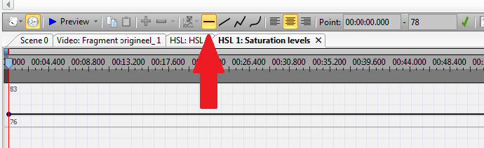

e. klik dan in de re balk onder HSV-settings op saturation (wordt donkerder) en dààr heb je dan rèchts enkele tekentjes: image.png.2354adba525aa4f2955ad5e08718c134.png
f. klik daar op het rechter (drie puntjes) en je krijgt ipv je gele balk nu dit:  image.png.949c946377f904e42d8c0e5d39b6a99f.png
ga dan met je cursor op die zwarte lijn staan en schuif die maar eens naar boven en onder...

ps: als je in dit plaatje image.png.c6266a69e5fee11d433146e90d8c60bc.png rechts op het icoontje-met-zwart-streepje (het middelste dus) klikt: krijg je verschillende mogelijkheden (voorgesteld door een soort curve): dat gaat over iets als 'parameter value' - euh.. snap jij het verschil tussen de vier mogelijkheden ervan?

Oeps, dat lukt niet bij mij. Daar heb je de PRO versie voor nodig. Ik zie wel het icoontje veranderen maar daar blijft het bij. :(
aangepast door nokiaprox
Je hebt 4 opties:
  • constant parameter value
  • liniair parameter change
  • liniair parameter change along a trajectory
  • liniair parameter change along a curve
en ik snap hier de woordjes wel, maar niet wat het gaat uithalen (maar 'k denk dat het mij - voor wat ik wil bereiken - ook te ver gaat voeren om daarmee te gaan werken)
Aangezien die opties enkel aanwezig zijn in de PRO versie, zal dat iets zijn dat enkel gebruikt wordt voor niet-dagelijkse toepassingen en effecten.
Je kan die keuze blijkbaar maken bij elke parameter die je wil bewerken.
Ik vermoed dat het iets te maken heeft met dat zwart lijntje uit een van je vorige antwoorden en de manier waarop een effect toegepast wordt. Die icoontjes staan namelijk ook in de werkbalk boven dat lijntje.
In sommige gevallen kan ik me daar wel iets bij voorstellen (ik doe een gok):
constant parameter value:
Stel dat je dit toepast op de saturatie, en je laat die lijn horizontaal staan op de nieuwe waarde, dan zal het hele filmpje minder/meer gesatureerd worden. (constante waarde over de hele selectie)
linear parameter change:
Hiermee zou je bvb. het beeld kunnen uitfaden. Stel dat je dit toepast voor de luminantie, op de laatste 5 sec. van je filmpje, en je trekt die lijn schuin naar beneden (van de normale waarde naar nul), dan zal het beeld in die 5 sec. verdonkeren (fade to black).
Een ander effect hiermee: als je het zou toepassen op de chrominantie in het midden van je filmpje, dan zou het gekleurde beeld overgaan naar zwart/wit.
Bij liniair parameter change along a trajectory/liniair parameter change along a curve kan ik niets bedenken.
Maar nogmaals, het zijn veronderstellingen. Ik kan het hier compleet verkeerd hebben.
