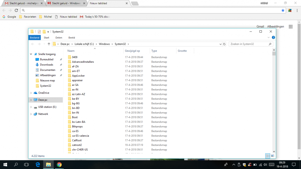

Ik heb gepoogd bovenstaande opdracht uit te voeren maar het lukte me niet om de veilige modus te openen ,ik kreeg na de opdracht volgend scherm:image.thumb.png.8c1b2b0c37c546c1b39f13a7ace63f23.png

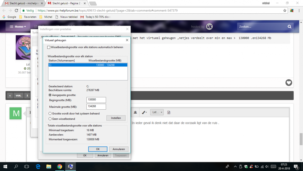

Wel dat werkte en ik kon een en ander regelen met het virtueel geheugen ,netjes verdeelt over min en max >  130000 .en134268 Mb

Amai, ik kom met 2500 MB toe.
