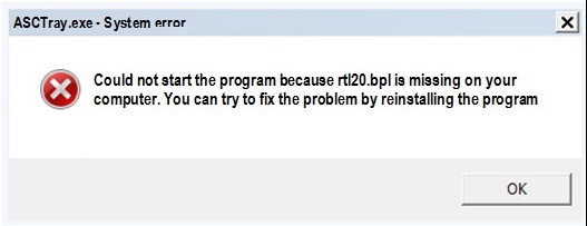

Dit is een voorbeeld van zo'n melding:
In dat geval gaat het dus om ASCTray.exe, onderdeel van het programma Advanced System Care.

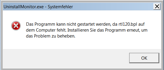

Hieronder een plaatje van die melding, maar dan met de tekst in het Duits:
5adda19667026-2018-04-23_11_03_47-uninst
De afbeelding vond ik op deze website: https://www.drwindows.de/windows-7-allgemein/122311-treiber-rtl120-bpl-fehlt-ploetzlich.html
Op die website wordt hetzelfde probleem beschreven.
Christine, heb jij een van de volgende programma's op je pc staan:
1. IObit Uninstaller
2. Advanced System Care
De melding lijkt mij afkomstig van IObit Uninstaller. Ziet jouw plaatje er hetzelfde uit, natuurlijk afgezien van het verschil in taal?
inderdaad en ik heb IObit Uninstaller. Misschien kan ik dit beter deleten ? ik heb ook advanced system care. Bedankt voor de tussenkomst christine
aangepast door Christine Andelhof
Zowel IObit Uninstaller als Advanced System Care zijn programma's van IObit. Gebruik je nog meer programma's van IObit?
Dat vraag ik omdat sommige antimalware programma's (zoals sommige virusscanners, een programma als Malwarebytes e.d.) de programma's van IObit zien als PUP (afkorting voor Potential Unwanted Programs = Potentieel Ongewenste Programma's). Onderdelen van IObit programma's worden dan na een scan met zo'n antimalware programma in quarantaine gezet of verwijderd.
Ik geef je nu 3 opties. Lees alles rustig door en besluit daarna wat je gaat doen:
Optie 1: Als je de programma's van IObit niet meer wilt gebruiken, dan kun je die gaan verwijderen via de normale manier, dus via Start > Configuratiescherm > Programma's en onderdelen. Wanneer echter 1 of meer onderdelen van een programma al zijn verwijderd (zoals bij jou nu het geval is; het bestand rtl120.bpl ontbreekt immers), dan loopt het verwijderen van het programma soms niet makkelijk.
Optie 2: als je de programma's van IObit wilt behouden, dan kun je online contact opnemen met IObit: https://www.iobit.com/nl/onlinefeedback.php
Als het betaalde producten zijn, dan klik je op die pagina op de knop Ontvang Premium ondersteuning. Daarna kun je je probleem daar voorleggen. Hoogstwaarschijnlijk geven ze je dan de link naar de installatiebestanden voor zowel IObit Uninstaller als voor Advanced System Care. Na downloaden daarvan installeer je beide programma's. Dat doe je gewoon over de oude programma's heen. Daardoor worden ze gerepareerd en blijft je licentie voor beide programma's behouden.
Nadeel is dat je daarna goed op moet letten wanneer je een antimalware programma uitvoert zoals je virusscanner of een programma als Malwarebytes. Kijk dan goed naar de gevonden resultaten. Als daar weer een programma of onderdeel  van een programma van IObit staat bij de gevonden items, dan zul je zelf dat item niet moeten laten verwijderen of in quarantaine laten zetten, maar uit moeten gaan sluiten van detectie. Meer werk dus.
Optie 3: je voert nog niets uit van optie 1 en 2, maar je gaat eerst doen wat abbs een paar posten hierboven schreef. Je downloadt de juiste versie van  Farbar Recovery Scan Tool   en je gaat dat tool uitvoeren en de gevraagde logjes posten.
Abbs is een specialist op het gebied van malware. Aan de hand van de logjes die jij gaat posten kan hij zien welke software met elkaar kan conflicteren. Ook kan hij via die logjes mogelijk nog andere gebreken opsporen.
Zo'n controle door abbs kun je vergelijken met een APK voor je auto. Ik meen dat zo'n regelmatige keuring in België een periodieke keuring of automobielinspectie wordt genoemd. Voor een APK van je auto moet je betalen. Een keuring van je computer door abbs is geheel gratis.
Ik adviseer je optie 3, maar de keuze is aan jou.
