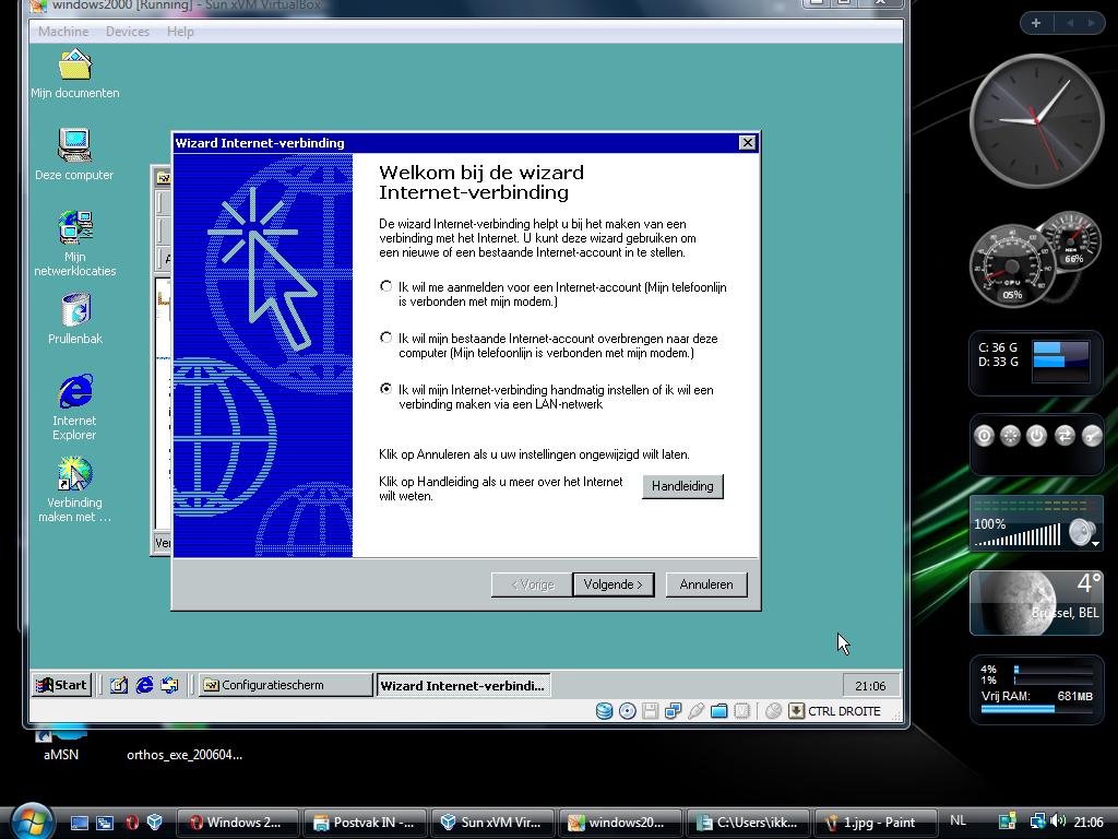

Even kijken of je niets vergeten bent, want windows 2000 staat standaard voor de oude inbelverbinding ingesteld.
Je lanverbinding moet je handmatig instellen.
Eens kijken of alles goed staat.

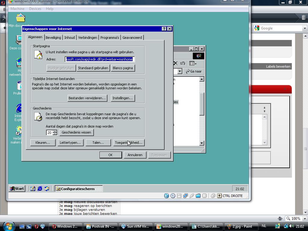

Ga naar start/instellingen/configuratiescherm.
Dubbelklik ' internet optie's ' en ga naar de tab ' verbindingen ' en klik instellingen.
Doorloop de wizard die volgt.

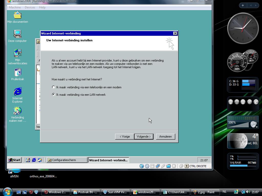

Kies bij type voor lanverbinding zie figuren 2 en 3.
De rest kan in je wifi zitten (zie vorige post van wabbit)
