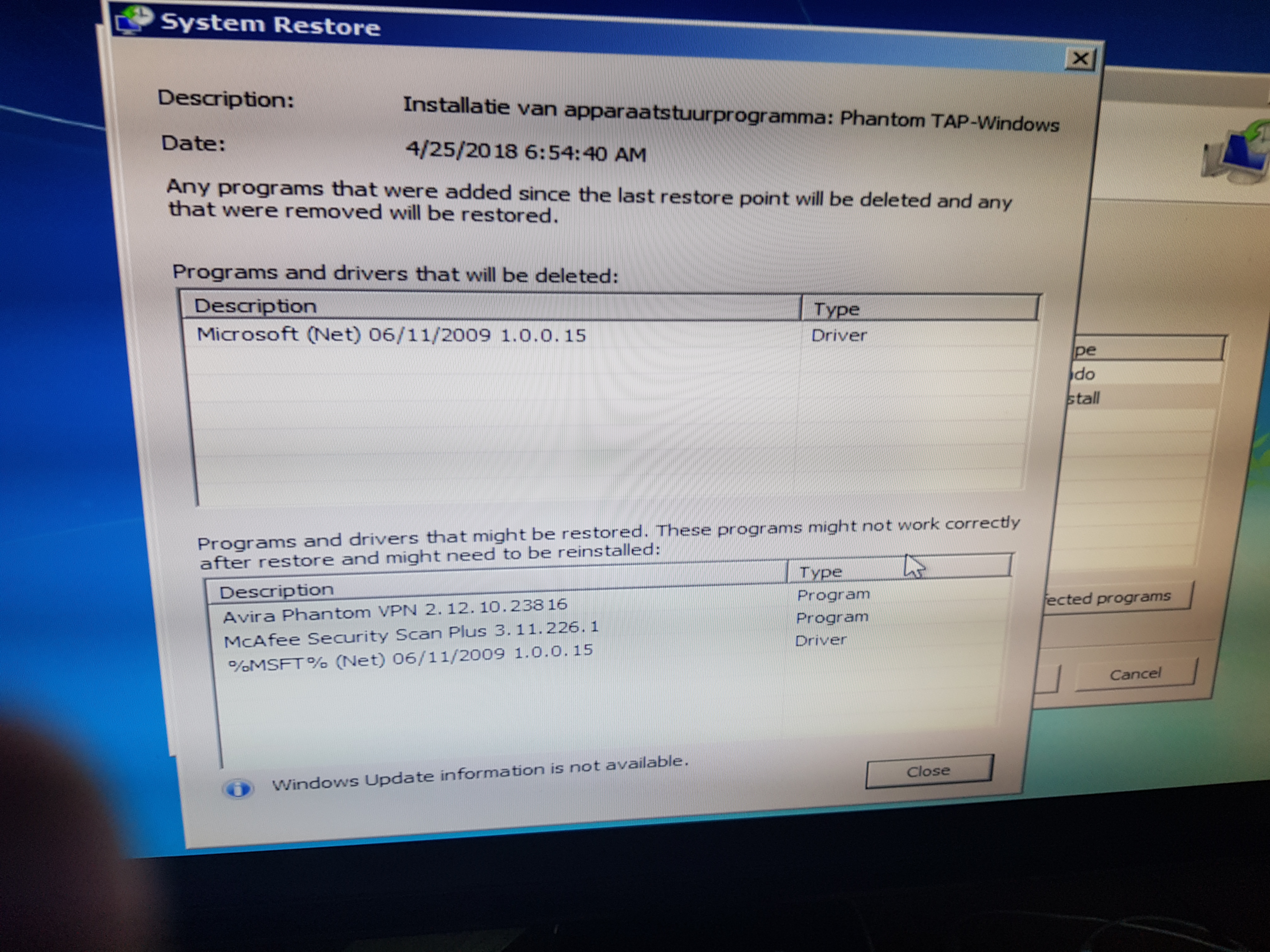

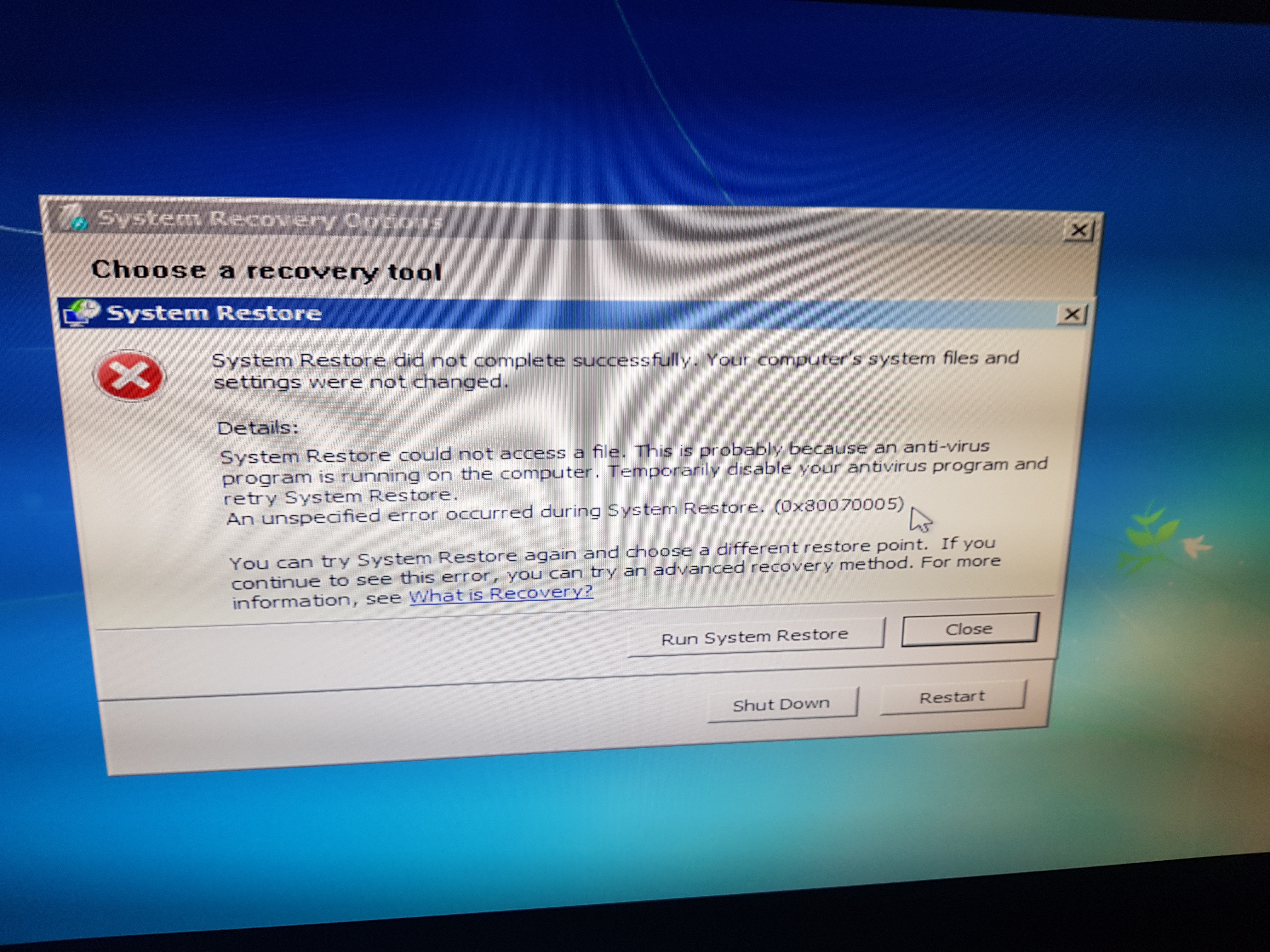

Dat lukt niet. Hij geeft het volgende probleem:
20180429_181549.thumb.jpg.42a35acb9691d2b586c296489bf876d3.jpg20180429_183612.thumb.jpg.706bd1db7b9e937b3b4cd38fc07129dc.jpg

Yes allemaal geprobeerd. Heb alle Kaspersky processen afgesloten maar hij is niet te verwijderen. Bij het systeemherstel kreeg ik bovenstaand probleem! Kanttekening: ik kan de AVs niet uitzetten bij het opstarten omdat ik niet in msconfig kan.
