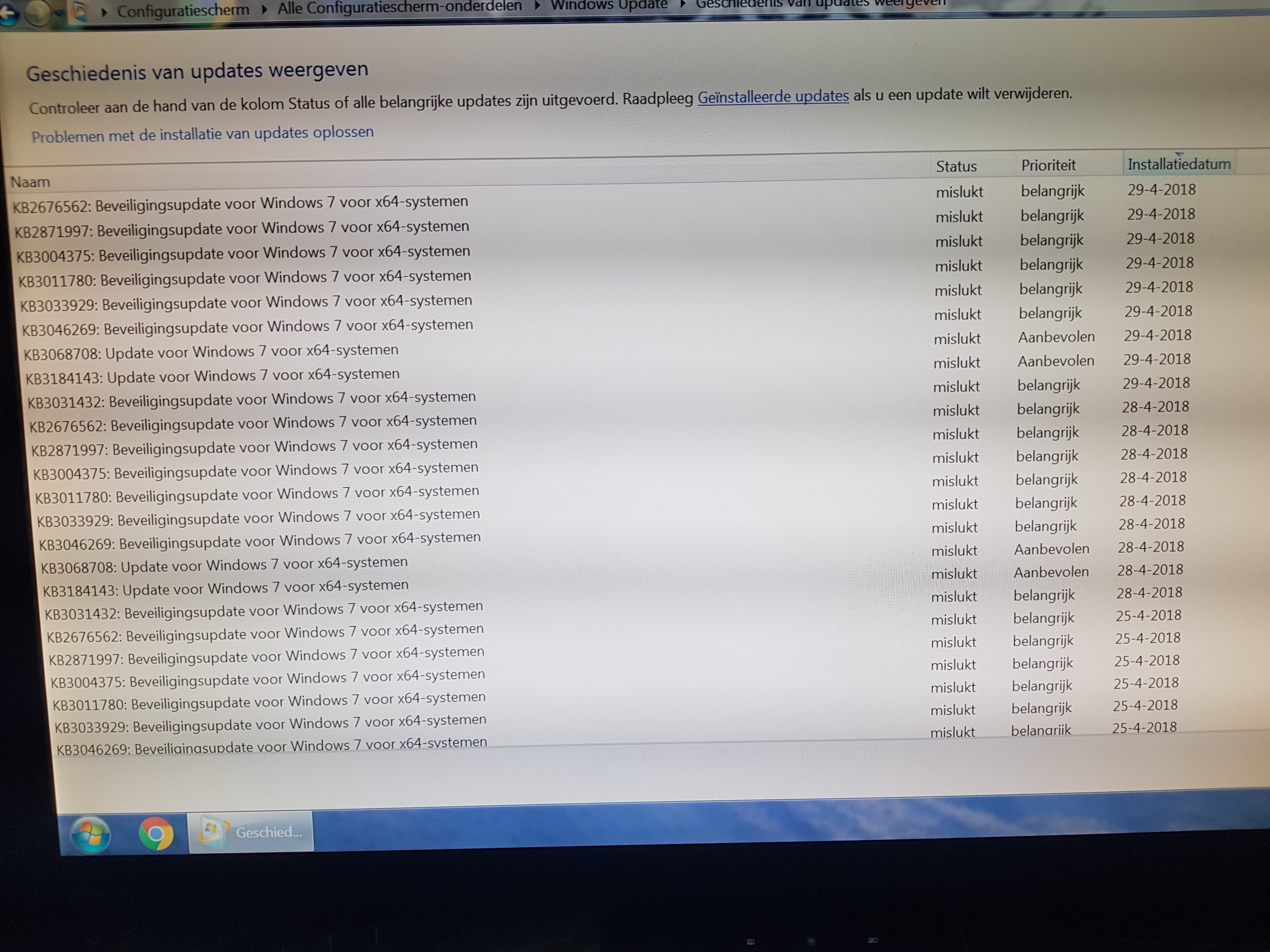

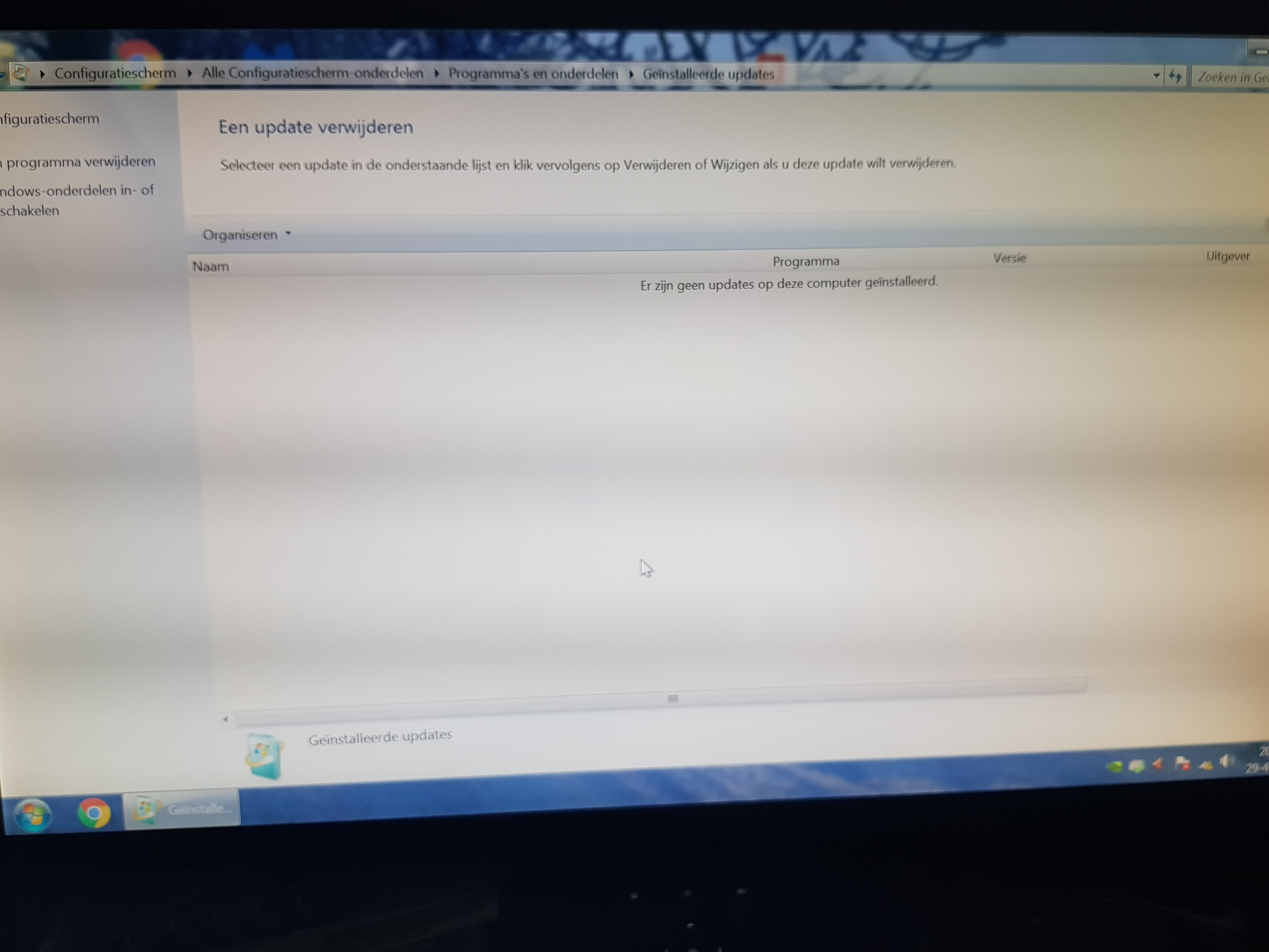

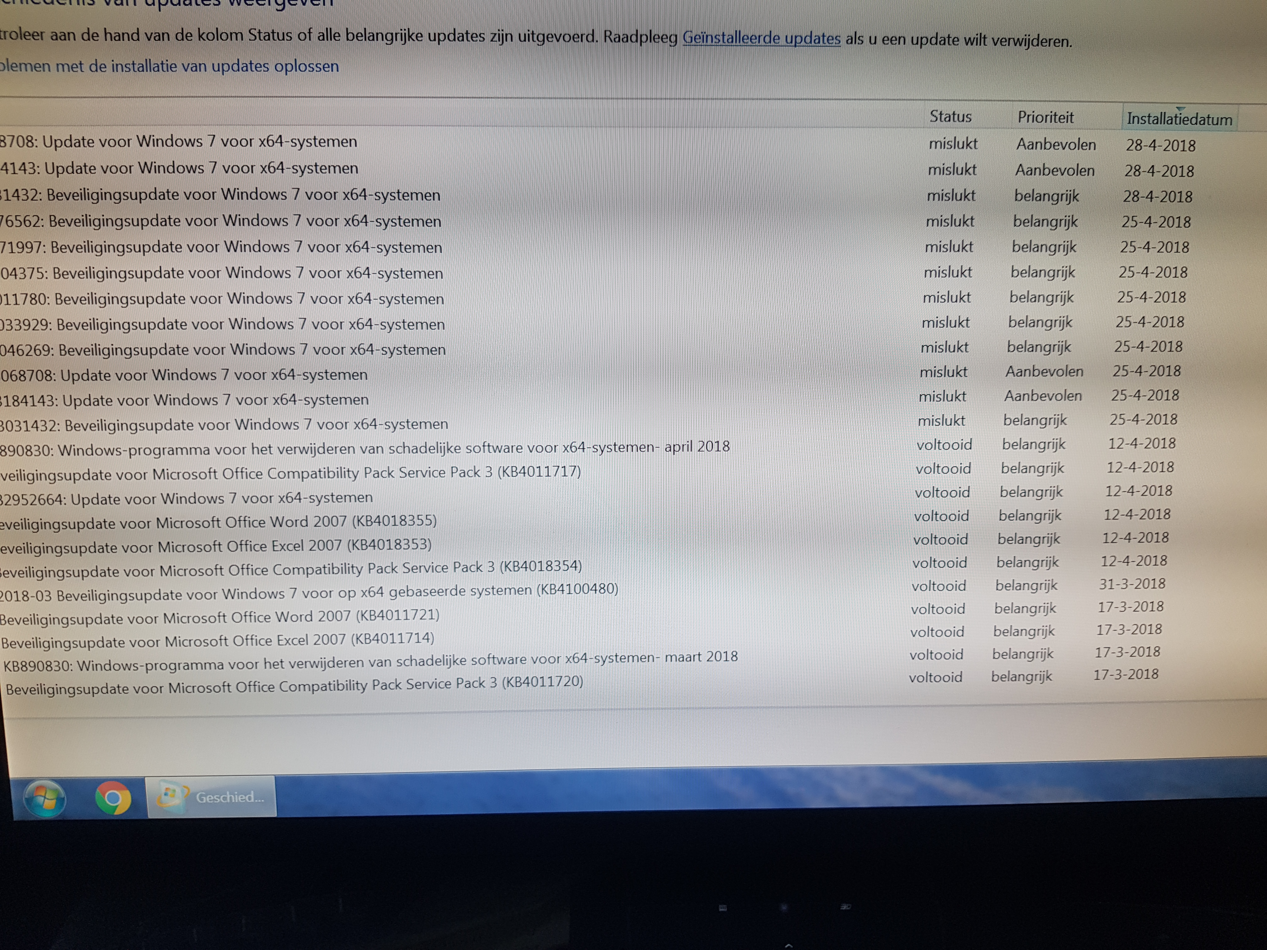

50 minuten geleden, abbs zei:
Ik ben bang dat er een belangrijk bestand is verwijderd door één van de virusscanners kan je kijken of die wat verwijderd hebben en dat terug zetten.
Zie je daar niks kan het door een update van Windows Zelf zijn gebeurt, kijk die eens na of er recent nieuwe updates zijn geïnstalleerd en verwijder die dan eens.
Er is geen update te verwijderen zoals te zien. Wat dien ik te doen?

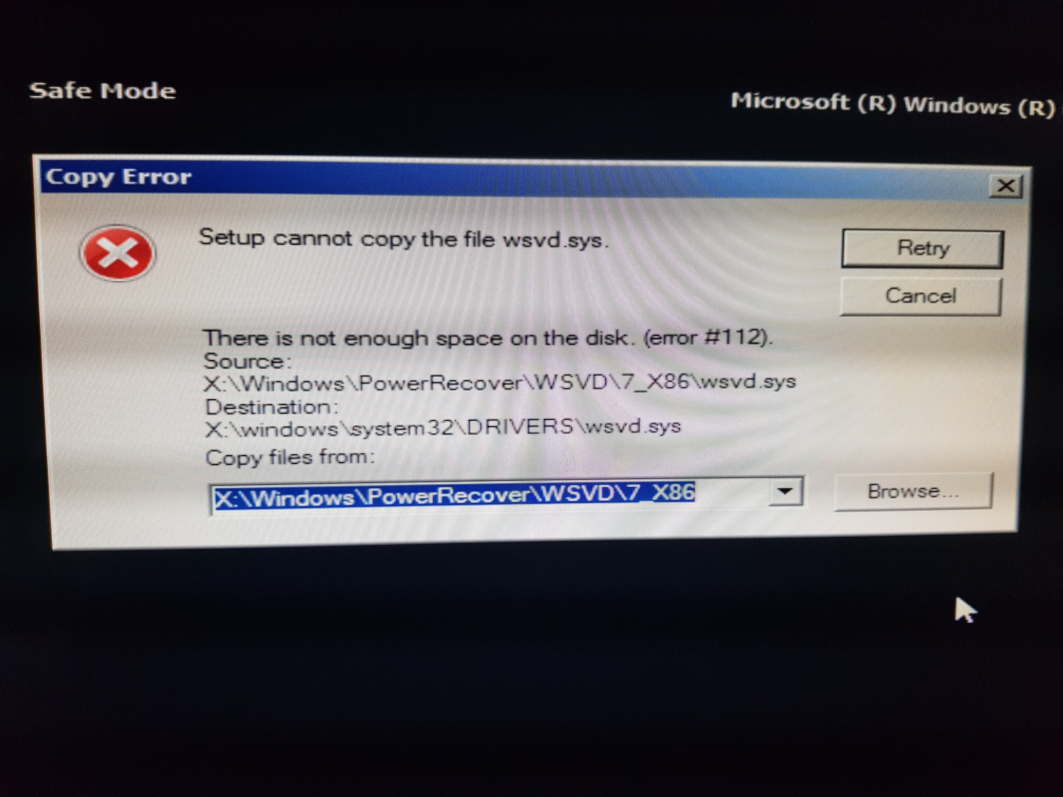

Ik kreeg een maal de mogelijkheid om safemode/cmd prompt te openen en daarin heb ik in de msconfig opstarten/serviecs alle AVs processen uitgezet. Hoewel ze niet aan staan kan ik alsnog niet de inactieve Kaspersky verwijderen. Maar ik kon nooit de normale veilige modus in, enkel de veilige modus met command prompt (heel raar weet ik). De fout bij het proberen van het opstarten van veilige modus is dit:
Ik ga proberen veilige modus met command prompt weer in te komen. Soms lukt het niet en soms wel (heel wazig).
