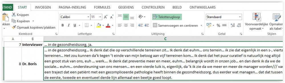

In Excel 2013 heb ik in kolom C met tekst dat in één enkele cel staat met tekstterugloop (zie voorbeeld 1)
Dit zou moeten opgesplitst worden in verschillende rijen zoals in voorbeeld 2.
Iemand die me kan helpen om dit te kunnen uitvoeren via een macro want heb veel worksheets waar dit moet zou moeten veranderd worden.
Met veel dank bij voorbaat
Beste groetjes,
Andrea
Voorbeeld 1
Voorbeeld 2

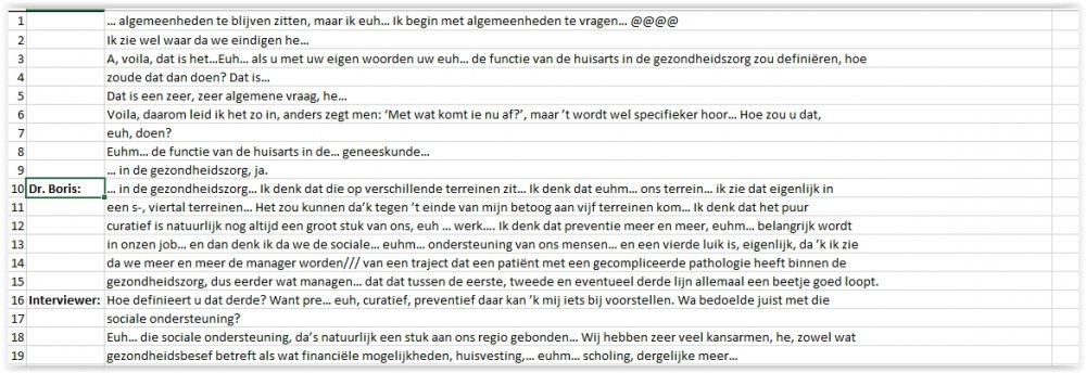

Bedankt Alpha voor je moeite! Maar nu ik de code heb uitgevoerd zie ik dat ik in Blad2 moet zoeken wie bij welke uitspraak hoort.
Dat is niet duidelijk en daarom toch misschien beter om een lege rij tussen elke uitspraak in te voegen, tenminste als dat niet teveel is voor jou.

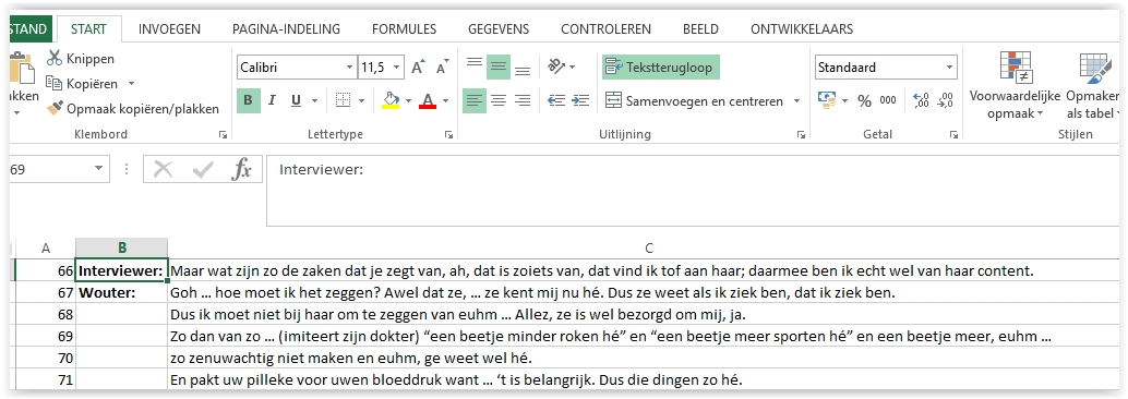

Hieronder screenshot van voorbeeld zonder splitsing in blad1

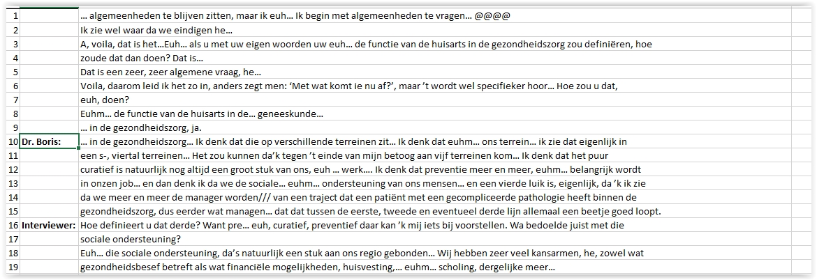

Hieronder voorbeeld van splitsing in blad2 na gebruik van macro waar het dus niet duidelijk is welke uitspraak bij wie hoort
