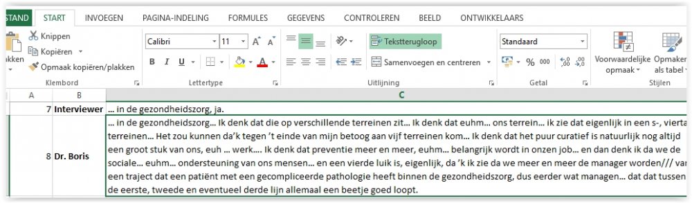

Nu mijn 2e vraag:
Kan iemand me ook helpen met een macro om een dubbel punt te zetten in kolom B na het vetgedrukte woord? (Interviewer, ...)

Ervan uitgaand;
- dat het blad waarom het gaat "Blad1" heet;
- dat die vetgedrukte teksten in B2 beginnen;
- dat na de vetgedrukte tekst in elke cel van kolom B geen andere tekst meer komt (behalve dan de dubbele punt die wordt toegevoegd);
kun je dit gebruiken in een macro die in een module is geplaatst:
Sub Voeg_toe()
With Sheets("Blad1")
For x = 2 To .Range("b" & .Rows.Count).End(xlUp).Row
If Not IsEmpty(.Range("b" & x)) Then
With .Range("b" & x)
.Value = .Value & ":"
.Font.Bold = True
End With
End If
Next x
End With
End Sub
