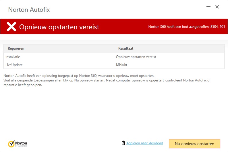

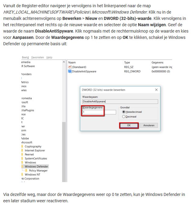

Omdat (in het verleden?) Windows Defender bleeft draaien naast Norton, wilde ik Windows Defender definitief uitzetten. Dit heb ik gedaan door de instructies te volgen via: https://nl.ccm.net/faq/1641-windows-defender-uitschakelen-in-windows-10. Vervolgens bleek dat ik Norton niet meer kon opstarten. Toen heb ik het mapje, waar ik volgens de instructie een 1 van moest maken verwijderd. Blijkbaar niet de juiste beslissing,.., Norton doet het nog steeds niet en ook opnieuw Norton installeren biedt geen soelaas. Norton geeft een foutmelding en de Autofix-functie van Norton helpt evenmin.
Kunt u mij vertellen hoe ik het door mij verwijderde mapje weer kan maken en welke gegevens ik daar moet invoeren zodat deze weer als vanouds is?

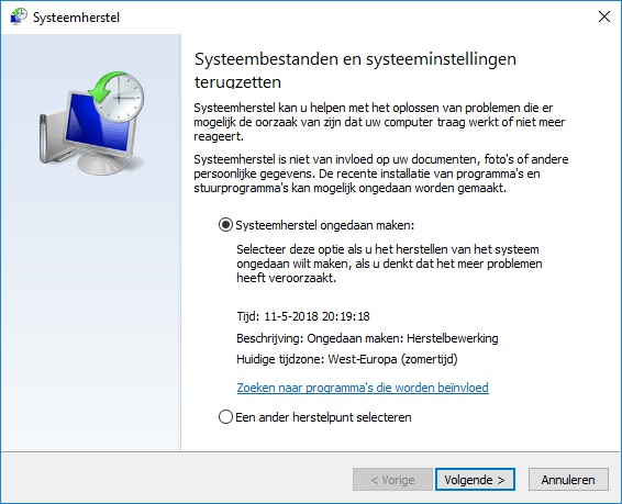

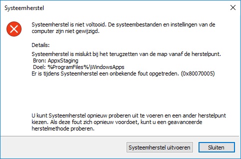

Ik krijg bijgaande melding (zie bijlage), ook nadat ik een tweede keer een eerder punt had genomen.

Klik eens op "Een ander herstelpunt selecteren" en neem een punt van een paar dagen eerder.
Kijk of het dan lukt.

Een nog eerder herstelpunt selecteren heb ik geprobeerd, maar is nog steeds niet de oplossing. De laptop gaf dezelfde melding als eerder: het systeemherstel kon niet worden voltooid.

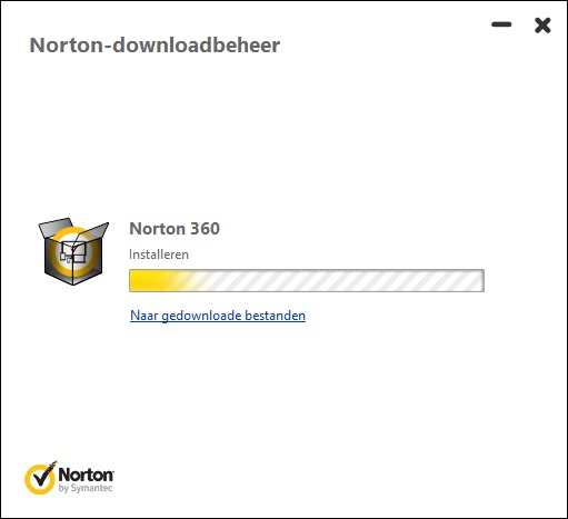

Norton was actief en functioneerde prima. Ik kan Norton niet opstarten en bij het opnieuw downloaden blijft'ie hangen (zie bijlage).
Ik kom fan ook weer terug bij mijn beginvraag (en hopelijk de oplossing): Is het mogelijk om de oorspronkelijk map, die ik dus heb verwijderd, weer toe te voegen op een andere (handmatige) manier? Is het bijvoorbeeld mogelijk dat dit mapje wordt gekopieerd van een andere computer en dat ik deze dan op de juiste plek op mijn laptop opsla? Als je de instructies volgt van https://nl.ccm.net/faq/1641-windows-defender-uitschakelen-in-windows-10 kan je achterhalen welk mapje ik heb gewist en dus weer nodig heb.

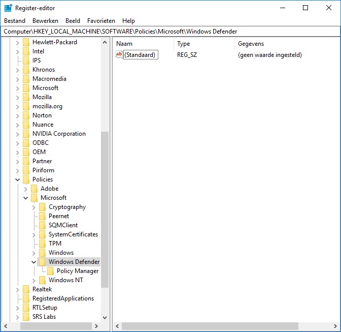

Mijn hierboven genoemde oplossing is geen oplossing, kom ik zojuist achter. Ik heb de huidige mappenstructuur van mijn laptop vergeleken met een ander laptop en deze zien er hetzelfde uit (zie bijlage). Dus nu ben ik terug bij gemoedstoestand radeloos ;-(.

Wat je moet doen wordt toch duidelijk beschreven in de link die je zelf geeft.
Voer gewoon al deze stappen uit:

Je heb het over een "mapje" verwijderen, in de instructies staat aangegeven dat er een Waardegegeven word veranderd.
Dit is iets heel anders, maar deze handeling veroorzaakt niet jou probleem bij mij is die waarde ook weg.
De foutmelding die Norton geeft: Norton 360 heeft een fout aangetroffen: 8504, 101
Kan heel goed met een virus te maken hebben Norton heeft er zelfs al een stappen plan voor:
https://support.norton.com/sp/nl/nl/home/current/solutions/v62545610_EndUserProfile_nl_nl
Doe stap 1. eens en vertel de uitslag, doe ook het volgende en plaats de logjes bij het antwoord van stap 1.
