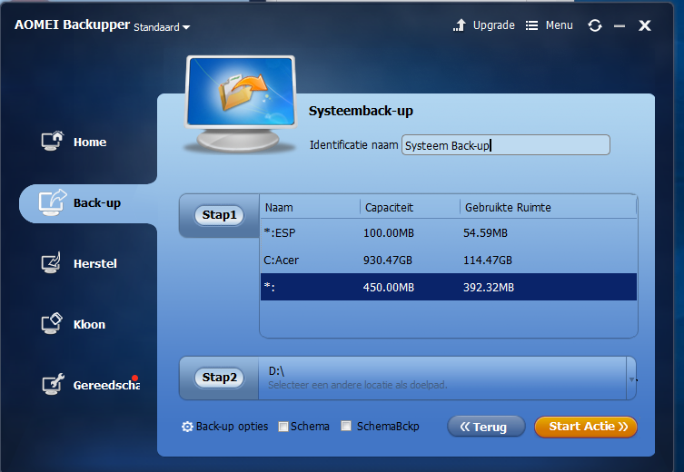

Als ik een systeemback up maak krijg ik volgend beeld te zien. Zie knipsel.  Wat is die 3de regel (donkerblauw gekleurd) en die moet ik waarschijnlijk niet gebruiken maar hoe verwijder ik die?
Wanneer je voor een systeemback-up kies dan selecteert het programma AUTOMATISCH alle partities die deel uit maken van het systeem. in uw geval zijn dat drie partities waarvan je C partitie de belangrijkste partitie is maar ook die twee andere (onzichtbare) partities aan je systeem gekoppeld zijn. Je hoeft zich daar dus geen vragen bij te stellen. Wat het programma als systeempartities selecteert is OK.

4.  Als ik een SYSTEEM back up maak kopieert hij achtereenvolgens volume o - volume 1 en volume 2.  Zijn dit de verschillende partities van mijn laptop?
Dat zijn niet noodzakelijk alle partities van je laptop. Het zijn echter wel ALLE partities die deel uitmaken van je systeem (Windows) en die dus door het programma automatisch voor u geselecteerd worden wanneer je kies voor het maken van een systeem back-up.

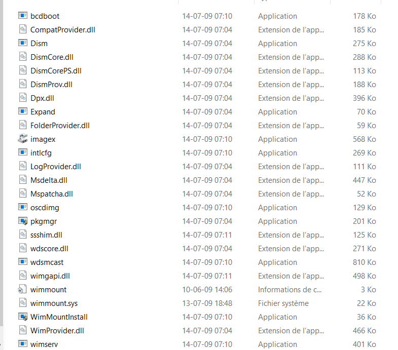

Ik heb gevonden dat ik een bootable AOMEI USB stick moet maken om te kunnen heropstarten bij een crash.
Ik heb dit gedaan maar de downloadsnelheid is veel te laag (ongeveer een kwartier blijft de download steken op 27%)
Eronder staat dat kan klikken om te downloaden en uit te pakken naar de installatiemap van de software.
Op een bepaald moment kreeg ik een bericht dat dit niet mogelijk is op mijn laptop.
Ik stuur U hierbij een screenshot van het uitgepakte PE bestand maar wat moet ik daarmeedoen? (zie knipsel)
Mvg
