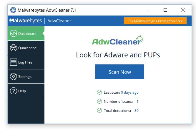

In mijn "Verkenner" is geen C:\AdwCleaner te bespeuren. !!
Ik werkte in dit venster hieronder, waar ik ook geen "Als administrator uitvoeren" vond.
Het programma begon direct te scannen.
Je moet met de rechtermuisknop op AdwCleaner klikken en dan Als administrator kiezen.
Dat is een standaard methode in Windows 10 en vroegere Windows.
Dan moet je op scan klikken en dan zal je wel een log krijgen.
