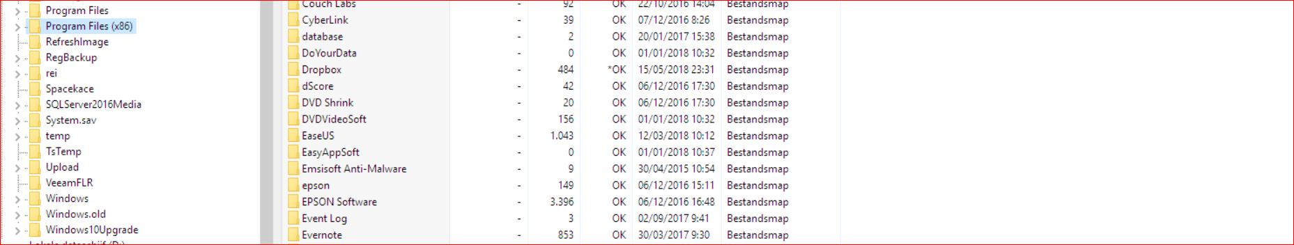

Ik kan de map Programdata niet vinden, maar wel programfiles
aangepast door Passer
euh.. zijn dit plaatjes van Treesize ? ?
we zouden zo iets moeten zien (maar dus van de map Program Files en van de map Users):
of zo iets:  image.png.1ba20b00250efbc50efb118e338c9f32.png
('k haalde even mijn quote uit je bericht, anders wordt het zo druk hier met al die dingen - vandaar dat ik in je eerste 'plaatjesreeks' ook alle plaatjes - behalve eentje - ga wissen, want die zijn ook overbodig nu.)

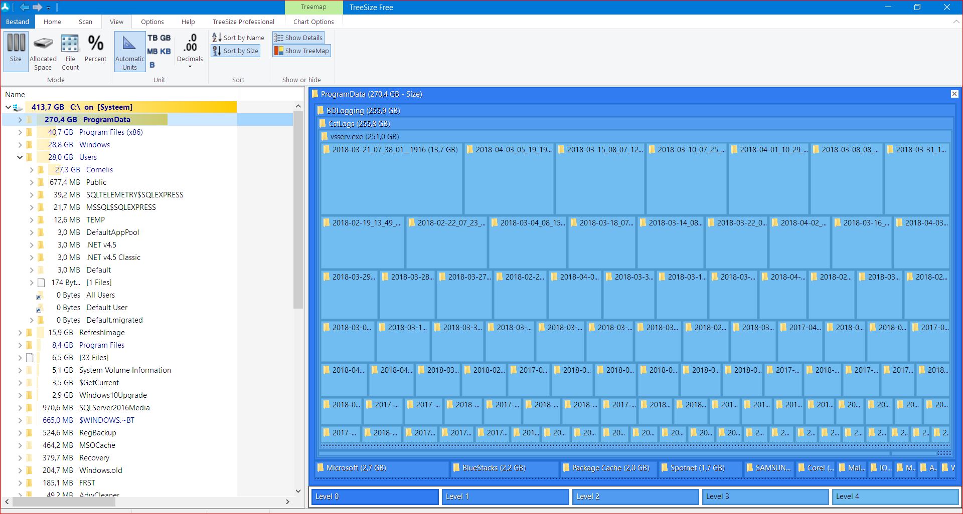

Wacht nu even op STegisoft - maar wat ik al denk te mogen opmerken: je eerste plaatje geeft in de map DBlogging 32Gig aan (oude?) logs - ik vermoed van Bitdefender.
'k heb zo het idee dat dààrin wel eens wat gesnoeid mag worden.
(en dit zijn idd de plaatjes die we moesten hebben)
Je moet dringend harddisk waar c: staat vervangen want die is aan het begeven.
Bovendien gebruik je zoveel programma dat allemaal hetzelfde doet en bovendien alles trager maakt.
Ik zou als ik jou was nieuwe SSD kopen en daar volledig nieuwe Windows installeren en geen kopie van uw huidige Windows.
