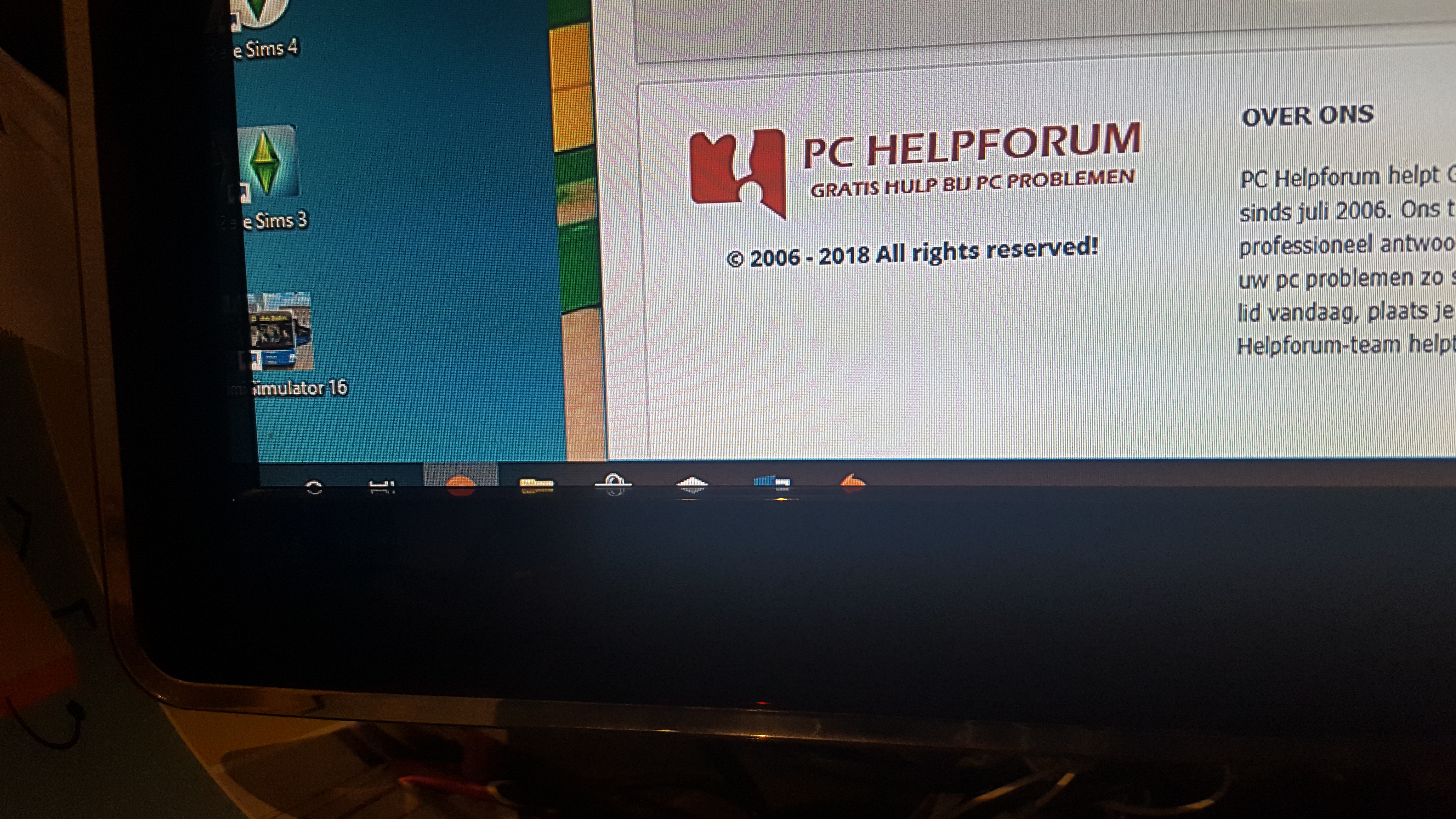

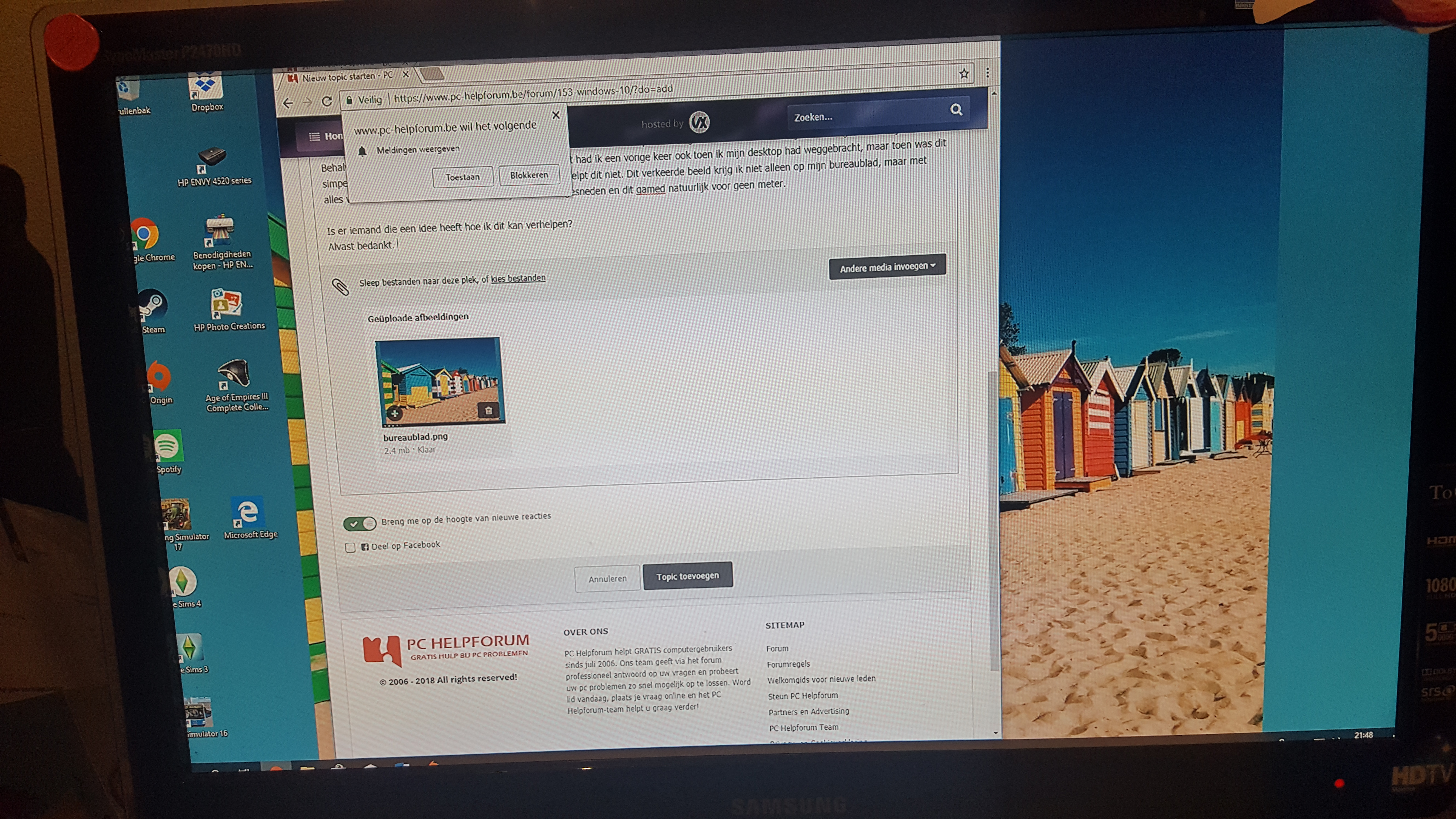

Hi allemaal,
Ik zit met een probleem. Ik heb mijn computer ter reparatie naar een computerzaak gebracht. Inmiddels is hij weer terug en doet hij het weer. Behalve dat mijn beeld niet meer in mijn monitor past. Dit had ik een vorige keer ook toen ik mijn desktop had weggebracht, maar toen was dit simpel te verhelpen door de resolutie aan te passen, nu helpt dit niet. Dit verkeerde beeld krijg ik niet alleen op mijn bureaublad, maar met alles wat ik doe. Alsof er een stukje van mijn beeld is afgesneden en dit gamed natuurlijk voor geen meter.
Is er iemand die een idee heeft hoe ik dit kan verhelpen?
Alvast bedankt.

Dankjewel voor je reactie. Maar zoals ik al zei is dat het niet, want dat heb ik al geprobeerd. De resolutie van m'n monitor is: 1920 x 1080. Dat van de startknop heb ik geprobeerd. Maar dat doet niets. Wellicht omdat er niet echt een startknop op zit, maar het touchscreen is (het aan-uit knopje)

De computer is net terug van de computerzaak en sinds ik hem voor de eerste keer opstartte toen hij terug was, is het al zo. Dit heb ik hiervoor nooit gehad en komt dus ook omdat zij hem op een andere monitor hebben gehad daar. Normaal gesproken zoekt je computer zelf de juiste verhoudingen (resolutie), maar op een of andere manier klopt dit dus niet op mijn computer. De computer staat op de aanbevolen resolutie.
De computerzaak gaf aan dat er een 'auto' knop op elke monitor zit, welke de juiste instellingen hoort te zoeken. Echter hebben wij deze niet kunnen ontdekken en we zijn alle knoppen al langs gegaan. Het is een oude monitor.

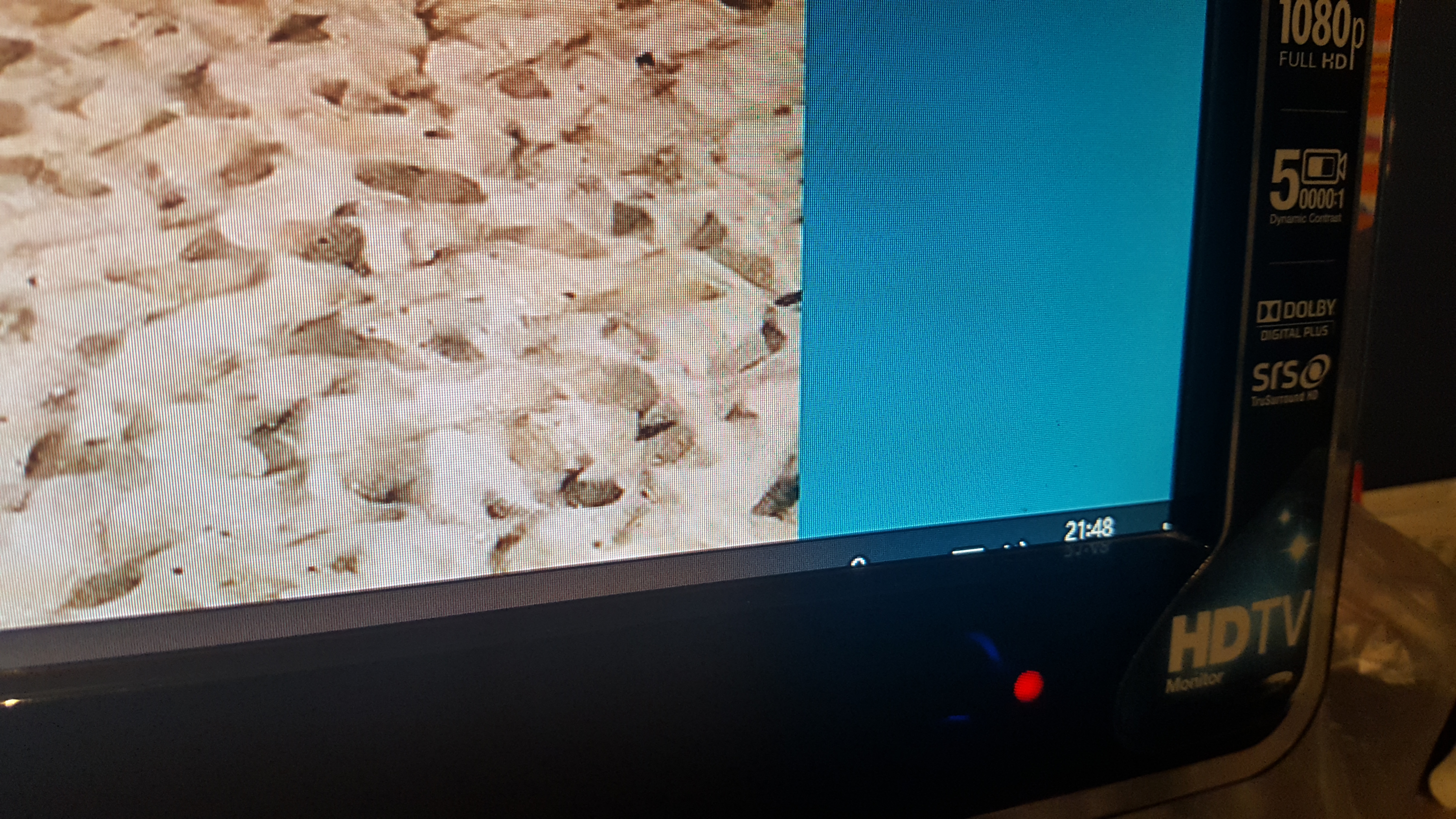

Op deze monitor zitten (rechts onderaan) 5 touch knoppen. Daar zit geen AUTO knop bij. En die AUTO knop zou alleen nut hebben wanneer monitor en pc verbonden waren via D-sub. Wanneer je de monitor aansluit via DVI of HDMI, dan zou eigenlijk automatisch de correcte resolutie (1920x1080) ingesteld moeten worden, zoals Merel zelf al schreef.
Deze Samsung is in feite een televisie die ook gebruikt kan worden als monitor voor een pc.
Merel, heb je de afstandsbediening nog die bij deze tv geleverd werd? Daarmee kun je het onScreen menu oproepen. Dat kan overigens ook via de Menu knop die op de monitor zit.
