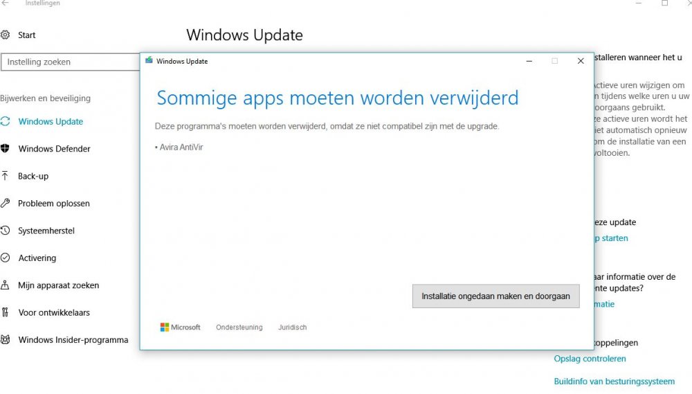

Mijn Windows wil geen updates meer uitvoeren, omdat ik eerst Avira zou manueel moeten verwijderen.
Deze staat daar echter niet op. Ik heb al geprobeerd met de verwijdertool van Avira in veilige modus, gezocht in mijn pc, maar niets helpt.
Weet hier iemand een oplossing alstublieft?

Wel, had in Windows - System32 - Drivers, nog 2 bestanden gevonden door de zoekopdracht Avir* in te voeren. Heb deze dan verwijdert en heb intussen de update kunnen uitvoeren.
