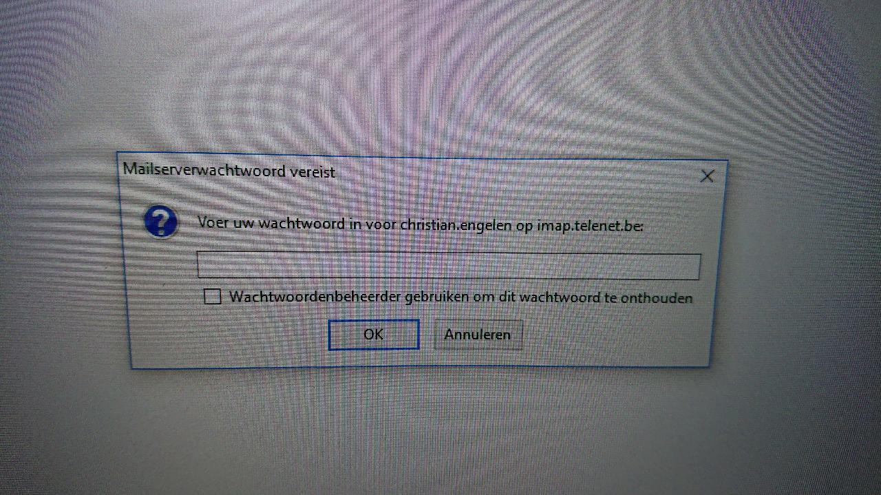

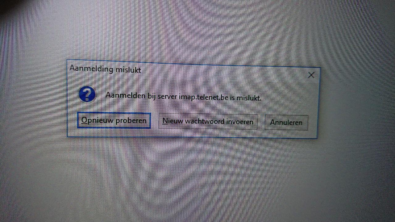

Een tijdje terug heb ik een nieuwe harde schijf laten plaatsen. Daarvoor heb ik altijd het mail programma 'Thunderbird' gebruikt. Ik heb daar een account, de instellingen (imap enz.) zijn allemaal correct. Nu aanvaard/herkent Thunderbird mijn wachtwoord niet. Contact opgenomen bij telenet, daar zegt men  dat ik mijn wachtwoord moest veranderen en dan zou het in orde moeten zijn. Dit gedaan (2x) en nog lukt het niet.
Dan mijn account opnieuw geinstalleerd en krijg de melding: dit account bestaat reeds. Nog kan ik mij niet aanmelden. Soms vraagt hij ook een 'hoofdwachtwoord' Dit heb ik aangemaakt en dit aanvaard/herkent Thunderbird ook niet. Het programma verwijderen en laatste versie installeren helpt ook niet. Ben aan het einde van mijn latijn! Ik vind het een fijn mail programma en zou het niet willen missen. Iemand enig idee?

Als uw mailprogramma goed werkt moet je altijd zo laten.
Het is heel normaal dat je af en toe bij Telenet geen verbinding kan maken en dan krijgt je de melding dat wachtwoord moet ingeven.
NIET DOEN en niet aan de instellingen veranderen om welke reden ook.
Uw mailprogramma werkt goed.
Maak later een verbinding met uw mailprogramma en in 99% van gevallen werkt het weer terug.

Mijn harde schijf werd in januari vervangen en ja, ik heb met tussen pauzes gewacht om opnieuw in te loggen tot voor een week, dus aan dat een tijdje wachten ligt het ook niet. Het is echt een raar geval.
