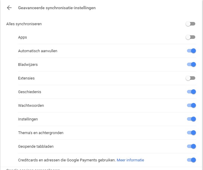

Als je google Chrome gebruikt, moet je eerst de sychronisatie uitschakelen.
Open de chrome browser en log in met je google of gmail  account.
Klik dan op sychronisatie.
Stel de synchronisatie in zoals op de afbeelding door te klikken op de blauwe schakelaar achteraan op de lijn.
Klik daarna bovenaan op de pijl om terug te gaan.
Log uit en sluit de chrome browser.
Doe daarna de scan en schoonmaak met AdwCleaner nog eens over en plaatrs het nieuwe logje.

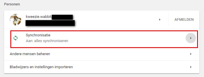

Het scherm dat je hebt gepost van je google account verschijnt niet bij mij. Ik gebruik mijn google account nooit, maar heb ingelogd. Er is nergens een synchronisatieknop te vinden. Is er nog ergens een submenu waaronder ik moet kijken?
Startt chrome op en klik dan rechtboven op de drie puntjes.
en kies dan voor instellingen.
Je krijgt dan normaal dit te zien.
Klik op inloggen en vul je accountgegevens (email en wachtwoord) in.
Daarna zie je wat in mijn vorig bericht staat (net nog geprobeerd).
Lukt het dan nog niet om de synchronisatie aan te passen?
