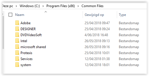

Nee, nu heb je de map Common Files geopend. Daar hoef ik de inhoud niet van te zien.
In de map Common Files zit de map DVDVideoSoft. Open die map eens. Ik zie dat de inhoud van die map gisteren voor het laatst gewijzigd is.
