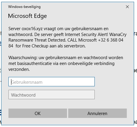

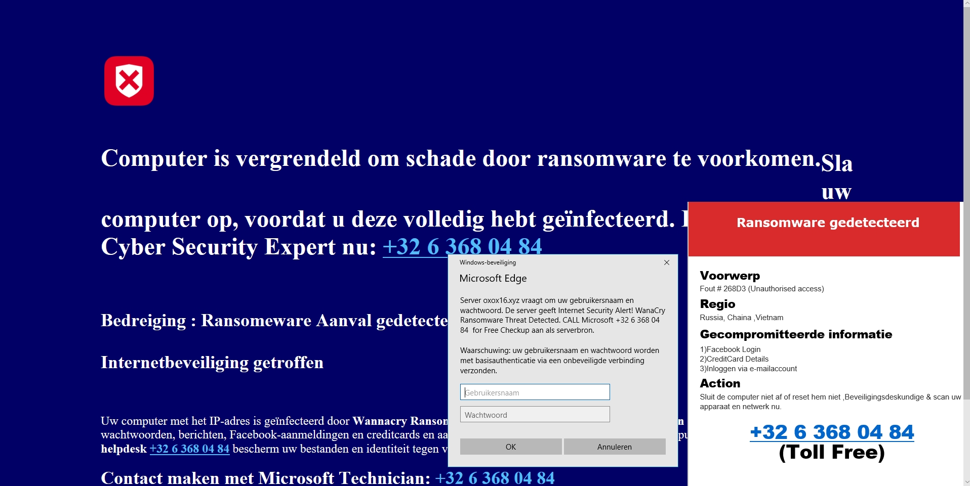

Een amateuristisch klinkende vrouwelijks stem zei me plots dat mijn computer geblokkeerd is omdat die werd aangevallen door ransomware. terzelfdertijd zag ik een variante van dat bericht op mijn scherm, dat me aanspoorde mijn computer niet af te zetten, niets te doen met mijn muis en met mijn klavier, kortom totaal niets te doen behalve mijn gebruikersnaam en paswoord op te geven in een daartoe mee op scherm getoond formuliertje, en dat op vraag van de server oxox16.xyz
Het spreekt vanzelf dat ik zoiets nooit zou doen.
Ook zou mijn IP geblokkeerd zijn door MS om hun netwerk te beveiligen.
De server oxox16.xyz geeft namelijk internet alert. WanaCry Ransomwere Thread detected. Call Microsoft +32 6 386 04 84 for free Checkup aan de serverbron. Waarschuwing: uw gebruikersnaam en wachtwoord worden mlet basisauthenticatie via een onbeveiligde verbinding verzonden.
Allemaal op zijn minst gezegd: VERDACHT!
Raar echter dat mijn PC gewoon blijft verderwerken, behalve dat ik op Edge af en toe nog die zelfde waarschuwingen krijg, niet echter op Internet Explorer.
Het bericht schijnt gekomen te zijn van ene server oxox16.xyz/belg_bg/dutch/indexxxx.php, maar als ik daarover iets ga opzoeken, dan vind ik van dat adres niets...;

Hey! Abbs,
Alvast in bijlage de fixlog.txt waar je naar vroeg.
