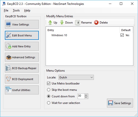

Je kan ook easyBCD downloaden en dan op edit boot menu klikken om aan te passen
cmd commando's ook al geprobeerd eveneens easyBCD niet werkt.

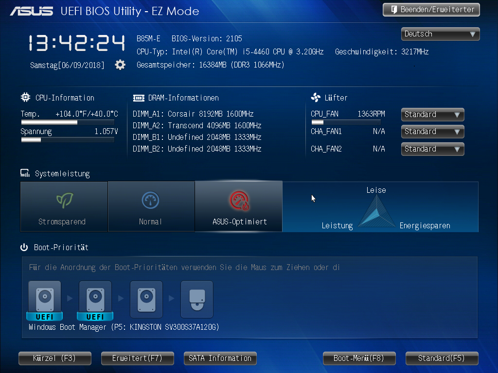

Ik kan allen opstarten via EUFI Bios waar staat WINDOWS BOOT MANAGER P5 (mijn  SSD met 7 erop) en dit werkt NIET, ga ik in hetzelfde  boot menu waar dezelfde P5 staat zonder de vermelding WINDOWS BOOT MANAGER lukt het wel.
Als ik niet naar de bios ga en gewoon op start krijg ik de fout melding WINDOWS\SYSTEM32\WINLOAD.EFI met 3 mogelijk heden waar er maar 1 van werkt, terug naar de Bios alwaar ik weer de P5 in het boot menu selecteer en dan kan ik kiezen tussen W 7 of W 10.

Er staat bij SSD EUFI maar was dat vroeger ook zo?

Door EasyBCD te gebruiken starte mijn PC helemaal niet meer op, ik heb het gebruikt in Win 10 en Win 7 het resultaat was dat de PC helemaal niet meer opstarte , via USB met de herstel functie heb ik het kunnen herstellen en vervolgens EasyBCD verwijderd. Ik heb in het verleden (niet op deze PC) heb ik toch al trammelant gehad met EasyBCD,.

EasyBCD werkt alleen in Windows en niet bij opstart.
Meer uitleg vind je op deze pagina (klik) hoe je kan toevoegen enz.
Ik heb EasyBCD verwijderd aangezien mijn mijn slechte ervaringen hiermee jaren  geleden op een ander pc. en gebruik nu het

Vervolgens in Systeemeigenschappen bij Geavanceerd/Opstart en herstelinstelling/Instellingen het een en ander in te stellen en nu lukt het weer. Ik zit nog steeds te rommelen in de EUFI bios daar zit het oorspronkelijke foutje.
EasyBCD kan nooit het probleem geweest zijn.
Trouwens heb je revo totaal niet nodig om te verwijderen want dat kan simpelweg via configuratiescherm / programma en onderdelen.
Ik heb EasyBCD gedownload en geïnstalleerd en het werkt perfect.

Inmiddels ben ik erachter dat het opstart probleem in de EUFI Bios zit en nergens anders
