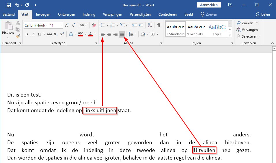

Je zou een printscreen kunnen maken van een deel van dat geopende Word bestand en dan die afbeelding op het forum plaatsen in een volgende reactie.
Zonder zo'n afbeelding moeten we gaan raden. Ik gok nu dat in zinnen waarin de spaties veel breder zijn dan normaal de indeling niet op Links uitlijnen staat, maar op Uitvullen.
Hieronder toon ik een printscreen waarin ik laat zien wat ik bedoel:
5b1ba3ba440b2-Links_uitlijnen_en_Uitvull
Als je niet wilt dat de tekst wordt uitgevuld, dan mag je met Ctrl-A alle tekst selecteren, daarna klik je op het symbool voor Links uitlijnen.
Misschien vraag jij je af waarom de tekst opeens uitgevuld werd, terwijl je zeker weet dat je niet op de knop voor Uitvullen hebt geklikt.. Het kan zijn dat jij per ongeluk op de toetsencombinatie Ctrl-J hebt gedrukt. Dat is de opdracht voor Uitvullen.
