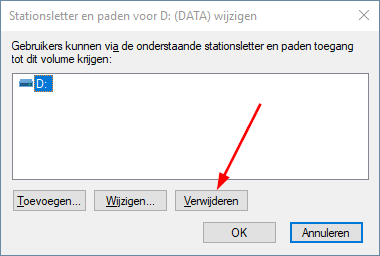

In Schijfbeheer klik je met de rechter muisknop op de F: partitie. In jouw afbeelding is dat de gearceerde partitie.
Er verschijnt dan een contextmenu.
In dat contextmenu klik je op Stationsletter en paden wijzigen.
In het volgende venster klik je op Verwijderen:
5b1f8d75107f3-Stationsletter_en_paden_vo
Bovenstaande afbeelding is van mijn computer. Ik heb geen F partitie, dus daarom staat in mijn afbeelding de D partitie geselecteerd. Ik laat die afbeelding enkel als voorbeeld zien.
Door te klikken op de knop Verwijderen wordt niet die F partitie van 450 MB verwijderd, maar raakt hij enkel zijn schijfletter/stationsletter kwijt.
Wanneer er na een rechtsklik op de F: partitie geen volledig contextmenu verschijnt, maar enkel 'Help', dan moet je de schijfletter op een andere manier gaan verwijderen.
